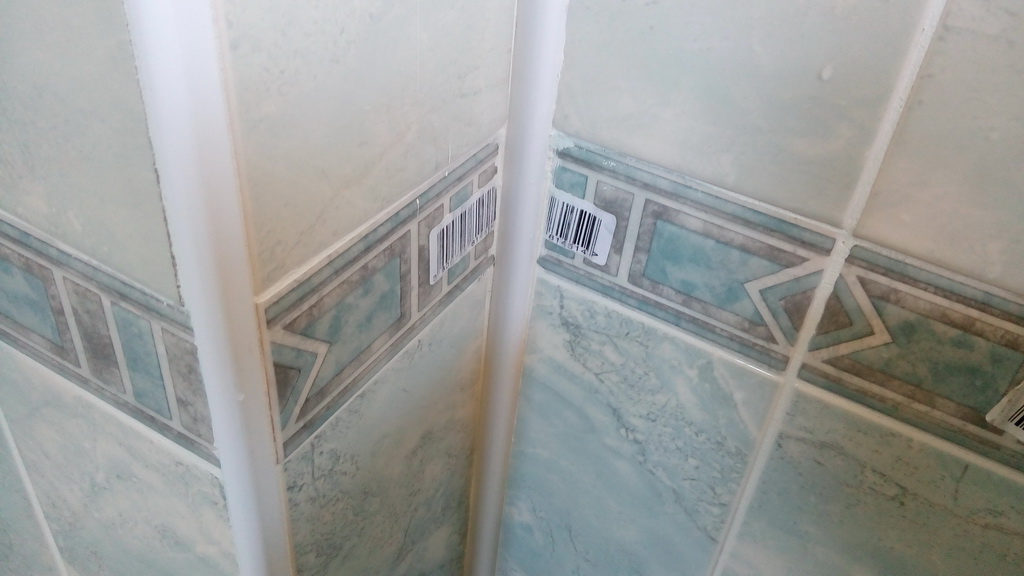

Если со стороны глянуть на разговор в теме. Где о плитке ?
О! Фото вставилось. Есть надежда завтра ответить. Сейчас после суток спать пойду. Всем спокойной ночи.

Однако, не зря народ молчал когда шел бой по поводу гидры. Нет нет да у многих втихую она есть. Все таки "сиденье с подогревом" лучше )) А скажите-ка товарищи цэпэсэки :), в душ кабинах зачем делаете гидру раз цемент такой всесильный?
Отмазки типа "могут быть трещины " не предлагать. Они лечяться и без гидры.

rasgeado написал : в душ кабинах зачем делаете гидру раз цемент такой всесильный?
Он не всесильный, ему просто пох на влагу ;) А гидра просто "защита от дурака" и тут не важно какое основание гипса, ГК или цимент, просто проникновение влаги через затирку или плитку на соседнюю стену или потолок соседа требует моменальный ремонт, а при наличии гидры просто не будем знать про эту проблему... Ванна, как таковая является гидроизолированным поддоном и там меньше проблем, а душевая с плиткой... Хотя и эта гидроизоляция не является 100%.-ой,

Я гидру сразу заказываю даже не спрашивая. Ведь эти лишние 3 тщ. (Гидра + грунт, стандартно хватает на полы и мокрую зону ванны) в будущем могут сэкономить ого-го в случае затопления соседей. Еще есть такое дело. Если даже вода попадет под плитку то Макс увлажнит клей под плиткой который 3-10мм, дальше не пройдет, и быстро испариться. Если же протечка регулярная, пропитываться стяжка и высыхает очень медленно. От мытья до мытья не успеет. А там и до плесени недалеко.
