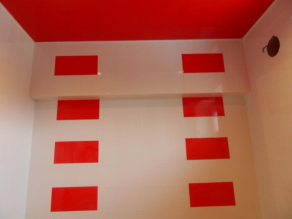

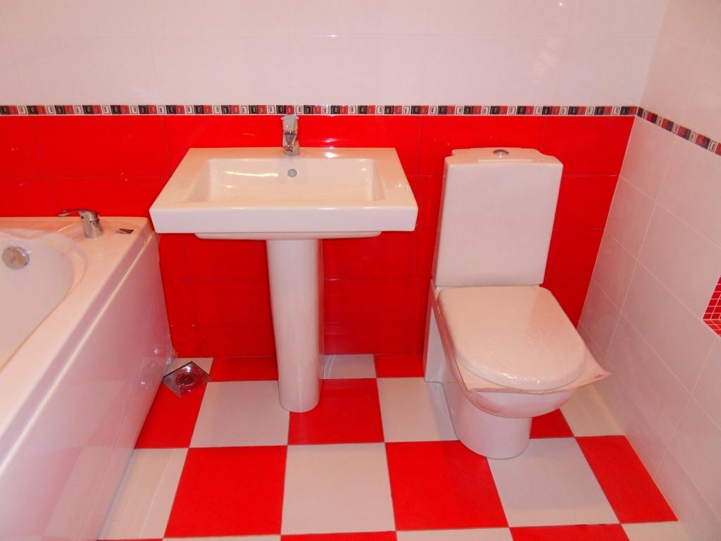

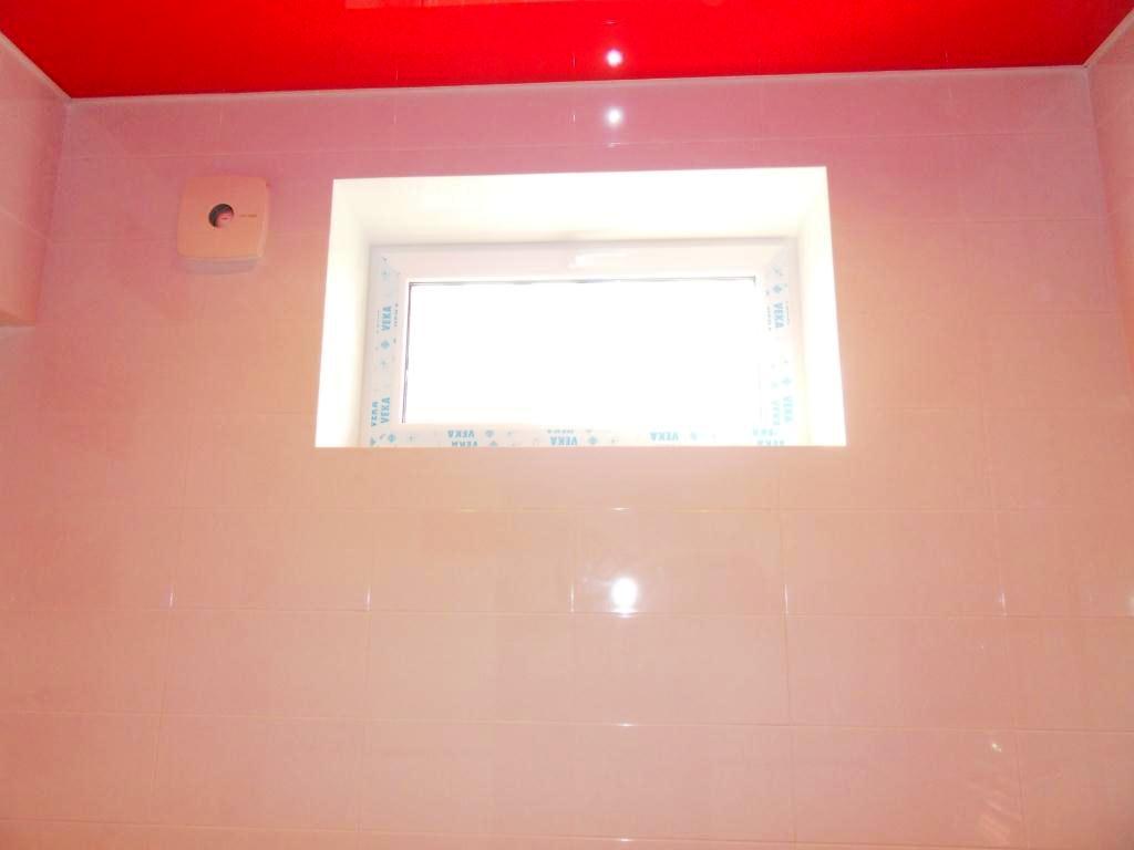

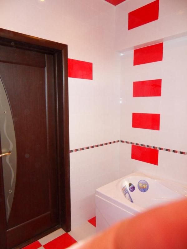

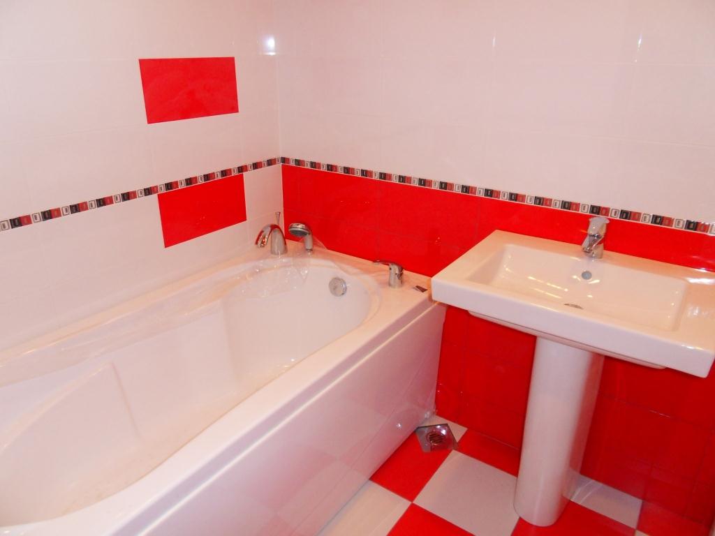

Если бы я ванну начал выкладывать с целой плитки фото 1,то здесь не получилось бы так фото 2,и здесь было бы по другому фото 3.А еще надо учитывать подход к потолку и оконным и дверным откосам и сантехнике.Остальные фото.Сначала все предусмотрите,и уж только потом принимайте решение.Хотелось выложить эту ванну отдельным файлом,начиная с момента,в каком виде было получено помещение,моменты размышления по проекту и окончательным видом,тем более что материалы почти готовы.Это ответы на некоторые вопросы.А еще сколько их не задали,потому,что даже не подозревают о их существовании. Можно было и по другому сделать,но продумать заранее по любому очень желательно.Чтобы потом не было обидно.

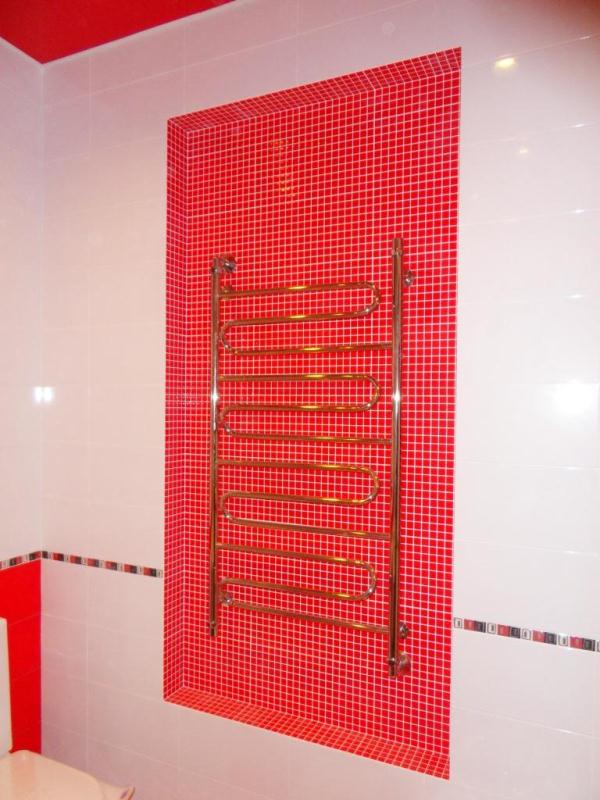

PriZrak написал : .Сначала все предусмотрите,и уж только потом принимайте решение
Вот-вот-вот! Нарисуйте, посмотрите, подумайте! Вот смотрите, основная тема - на фото 5 - бордюр над умывальником и белое на красном - контраст. А всё остальное - вокруг этого:)
