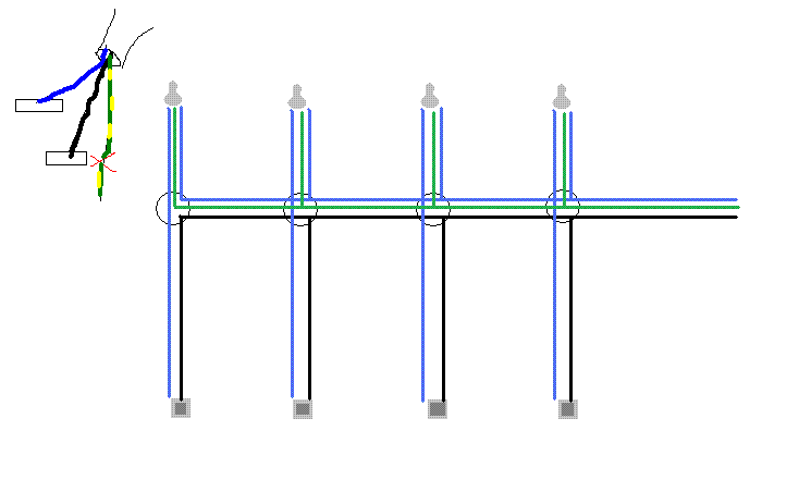

По разводке. В коробку заходят, например, три провода, так? Выключатель, лампа и питание. Если провода трехжильные, то получается девять концов. Землю сразу на скрутку. Далее, фазный провод питания соединяем с одним из концов выключателя. Другой конец от выключателя соединяем с концом от лампы. И второй конец от лампы соединяем с нулевым концом питания. Не могу выложить схему, т.к я с телефона сижу. Но на форуме есть такая схема где то. Поиск Вам в помощь.

Стены штробить строго по вертикали и горизонтали.
Я могу хоть зигзагом штробить. У меня не стены, а перегородки. Частично гипрок, частично кирпич, частично просто штукатурка.

avis написал : Итого 4 лампочки и 4 выключателя. Никак не могу сообразить, как "по-умному" раскидать провода.
Если выключатели и светильники рассредоточены в пространстве, то понадобится 4 распаячных коробки. Проводку ведёте кабелем 3*1,5

28.07.2009 в 22:24:39
sergey_sav, огромное спасибо!
Только, я так понимаю, зеленый провод (землю) в моем случае можно не тянуть? Заземления в доме нет, и к щитку зеленый провод вообще не подключен.

Кстати, а расцветка проводов почему такая - черный, синий, и зелень? Получается два нуля и земля по идее... Какой под фазу то? На рисунке синий, а из каких соображений?

28.07.2009 в 22:30:26
Да, я тоже что-то насчет синего не въехал...

Dps08 написал : Кстати, а расцветка проводов почему такая - черный, синий, и зелень?
Дорисуйте на зелени жёлтые полоски.
Dps08 написал : На рисунке синий, а из каких соображений?
avis написал : Да, я тоже что-то насчет синего не въехал...
А какой по вашему нулевой?
