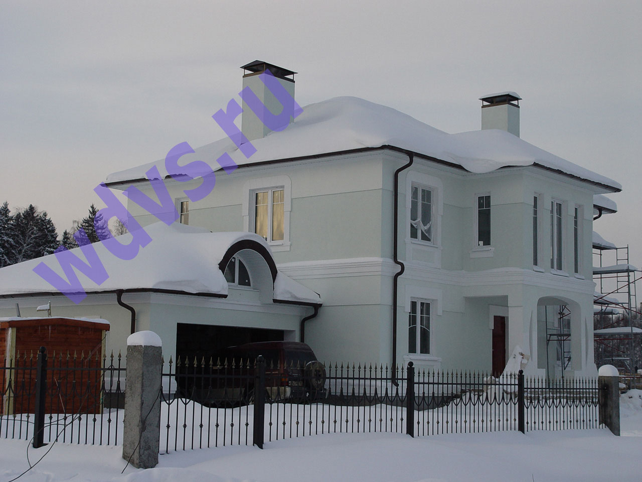

Зелёный мыс - делал там два домика.

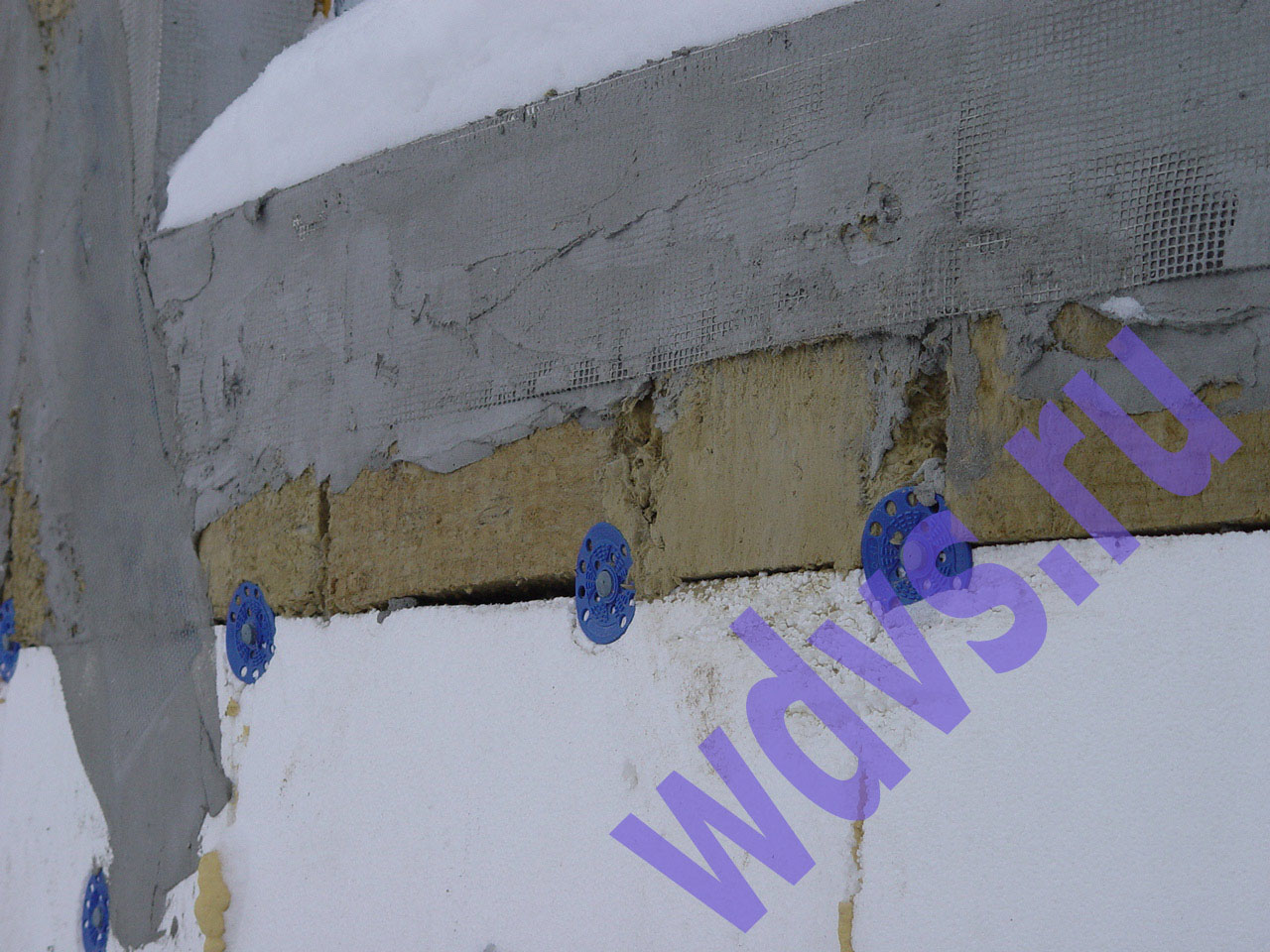

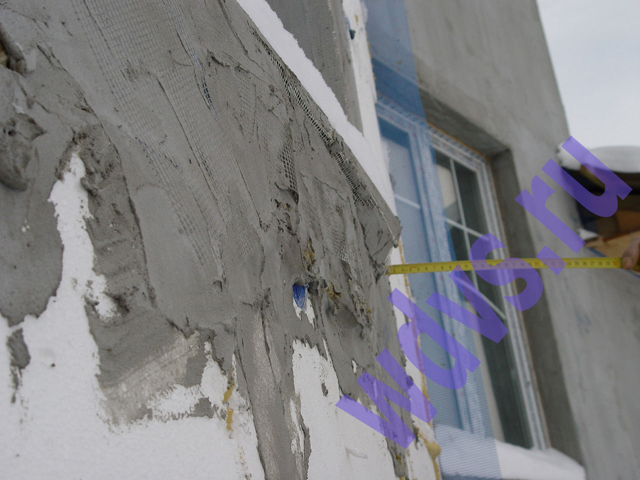

Что делали другие - это полный аут. Декорэлементы на половине домов лепили потом уже на готовый фасад сверху. Много домов делалось вообще "с ноги" людьми, которые вообще понятия не имели, как делаются фасады. Заметил одну особенность, я своим сказал, чтобы с круглым эркером не спешили, заметил что на всех других домах тоже не делают круглые части. Потом мои дошли до эркеров, начали делать - все приходили глазели как надо и по всему посёлку побежали у себя тоже так делать.
Сфотал халтуру, один дом пришлось просто сносить весь фасад, что навертели и делать заново. Потом эта битва за "таджикские" суммы надоела, кто просрал все деньги и решил потом прикинуться нищим.. "ПОМОГИТЕ ИСПРАВИТЬ" задёшево - один дом исправил и плюнул, ушёл. У меня не тимуровская команда. Нашли "спасателя Малибу"... деньги просрут, а потом выручай их... когда никто делать не умеет. Да ещё за совсем нищие деньги ("мы всё просрали на брак у нас больше нету).
Вот такое дерьмо там некоторые лепили:
А этот объект мы сделали:
Второй закончили совсем зимой (тогда -37 с утра было), не фотал. Интересно, надо всёж как-нибудь заехать и оценить, что там сейчас, как стоит. У нас у других.. фоторепортаж сделать :)))

Фотки повеселили, непонятна мотивация рабочих на тему сетки, желели её чтоли? :) Или какие еще могут быть причины укладывания ее наискосок черт знает как без нахлестов))))) Еще вопрос как можно при -37 штукатурить что либо?

Насчёт то, что наворочено на фотках - я сам долго пытался понять.. ничего не понял. Просто лопатой походу накидали и прихлопали.. Что, зачем - неведомо. При демонтаже - 90% дюбелей (бийских) вообще не были установлены правильно. Бийск из 3 частей - абсолютно не технологичный дюбель! Они решили выпендрится, чтобы было отличие от всех... но не учли фактор тупорылых рабочих. Недавно они решили такие же дюбеля делать, как все... вернулись на российскую грешную землю.
в -37 работали в тепляках... +10 было под плёнкой.
