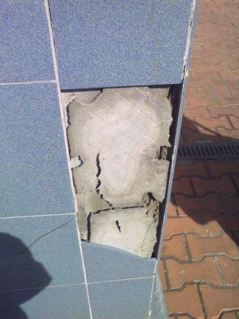

Почитал тему, посмотрел ролик и задался вопросом:
  • А будет ли то что сделал у себя держаться?
Знатоки поскажите...
Был неровный бетонный фундамент, сначало его оштукатурили под маяк, потом покрасили битумной мастикой. Она очень вязкая в холодном состоянии и красить можно только с нагревом и добавлением немного уайт спирита. Затем эктрудер Технониколь прямо на мастику 30 см в два слоя в шахматном порядке. Ничего не шкурили и не мазали дополнительно. Две стены сделали в два стоя по 30 см, а две, устав два раза сверлить дырки под "грибки", в один слой 50 см. Рельеф под уклон. С одной стороны до отмостки 30 см, с другой 100 см. На экструдер планируется клеить искуственный камень весом до 30 кг\кв. Теперь то что волнует:
-будет ли конструкция висеть на грибках и слабом сцеплении с вязкой мастикой, которая, походу, сохнет годами? -там где 2 слоя нет вообще никакого клея между листами экструдера. Что делать - оставлять так или разбирать и склеивать между слоями? Чем клеить экструдер к экструдеру?

Был неровный бетонный фундамент, сначало его оштукатурили под маяк, потом покрасили битумной мастикой. Она очень вязкая в холодном состоянии и красить можно только с нагревом и добавлением немного уайт спирита. Затем эктрудер Технониколь прямо на мастику 30 см в два слоя в шахматном порядке. Ничего не шкурили и не мазали дополнительно. Две стены сделали в два стоя по 30 см, а две, устав два раза сверлить дырки под "грибки", в один слой 50 см. Рельеф под уклон. С одной стороны до отмостки 30 см, с другой 100 см. На экструдер планируется клеить искуственный камень весом до 30 кг\кв. Теперь то что волнует: -будет ли конструкция висеть на грибках и слабом сцеплении с вязкой мастикой, которая, походу, сохнет годами? -там где 2 слоя нет вообще никакого клея между листами экструдера. Что делать - оставлять так или разбирать и склеивать между слоями? Чем клеить экструдер к экструдеру?
Вы верите в грибы, то так и делайте! На битум пенополистирол/ ЭППС обычно клеят на клей пену СТ 84 или аналог, клеят в один слой, делают базовый армирующий слой СТ 85 + сетка, через него ставят фасадные дюбеля шаг 25-30 см, делают второй базовый армирующий слой. После полного высыхания приклеивают на гибкий, фасадный плиточный клей СМ 117, СМ 115, СМ 17 облицовки размером не более 30х30 см, весом до 44 кг/ м2, шов не менее 4 мм, в швы гибкую затирку СЕ 40, СЕ 42.

Грибы нормальные только компаний Эёт, Термоклип и Бийские, многие другие имеют сертификаты, но я бы не рекомендовал их использовать Браволы, Креп-Меты, Кёльнеры и т.д.
Обычной пеной я бы не стал склеивать пенополистирол, Хенкель рекомендует СТ 84, хорошая Пеносил, Титан и Дау не нравятся. Чем чревато не знаю, на самом деле не знаю, может быть повезёт а может быть и нет??? Для приклейке на фасаде клей только мягкий, например не советую на фасаде использовать СМ 11, для этого есть СМ 117, СМ 115, у кого денег побольше СМ 17.

nadegniy написал : не советую на фасаде использовать СМ 11
Я на фасаде именно этим клеем плитку на пол укладывал на терассе простоял зиму холодную и лето и лежит плитка целёхенькая:)

stroika написал : я на фасаде именно этим клеем плитку на пол укладывал на терассе простоял зиму холодную и лето и лежит плитка целёхенькая
Надо было СМ 117.

stroika написал : этим клеем плитку на пол укладывал
Именно пол, и крепкие основания держит нормально. часто наносят на не ровные стены и не сплошным слоем (много и большие пустоты), на таких участках МОЖЕТ отлететь. Именно как писал надежный, из-за не высокой эластичности не "успевает" за изменениями в плитке, особенно ранней весной, стены (слой клея) еще холодные, а поверхность солнышко разогревает. Потом повторно передалали, нанесли без пустот и плитка держится (вторую зиму устояла).
