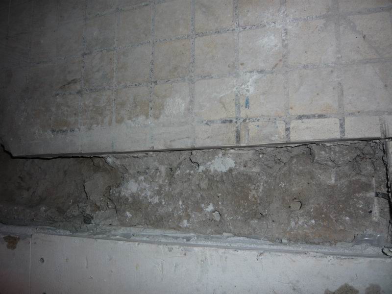

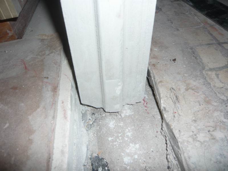

1.Гидроизоляция .Как правильно гидроизолировать -слева и справа около 1см(отрезал болгаркой-Ж/Б плиту сантех-кабины) слева торец стяжки кнауф-убо(кстати нетакой убо и хрупкий,как кажется по-началу) промазал на всякий случай гидроизол.кнауф флезендихт? 2.ЗАЩИТА.Поскольку плитка в ванной будет положена несразу (возможно даже через пол-года),то интересует чем ОБРАБОТАТЬ пазогребень(грунтовка ,гидроизол и т.д)) 3.ДЕМОНТАЖ. В каком случае демонтируют НАПОЛЬУЮ плиту сантех-кабины?(сейчас она в хорошем состоянии-правда не по-уровню(уж незнаю делали уклон специально или как всегда...) 4.РАЗМЕТКА.Как правильно (без построителя плоскостей )сделать разметку для возведения пазогребня-особенно интересует там где пазогребень примыкает к кап. стене-Уольник? -:)

Первое и второе у меня просто грунтовка... Это же не бассейн и не баня... Третье не знаю... Четвертое-отвес и шнурка. Все дела.

KOSmaster написал : сделать разметку для возведения пазогребня-особенно интересует там где пазогребень примыкает к кап. стене-Уольник?
Ну да. Правило вдоль кап.стены и угольник побольше.

Всем спасибо но,всетаки интересует 3-Й пункт...Cносить плиту нах. или нет? -:) P/S Эксперемент показал,что к этим мелким плиточкам что то приклеить не оч. просто-хоть и на полу,но держиться не оч...

Чтобы к плиточкам приклеить, нужно всю пыль с них дочиста смыть. Прекрасно приклеится.

ssrr написал : Чтобы к плиточкам приклеить, нужно всю пыль с них дочиста смыть. Прекрасно приклеится
Само-собой...Однако как приклеилось,так и отклеиолось.. -:) Вопрос остается (не по клею). Сносить или нет и почему.? -:)
