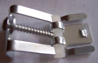

Делаю ремонт и столкнулся с проблемой: Купили мойку стальную с "крылом", стал устанавливать, а крепеж не подходит, мала толщина столешницы, 28мм. (винты затягивал конечно) В магазине даже не спросили о толщине столешницы, комплект был составлен на моих глазах, теперь вот думаю, подойдет ли сифон??? ТО что у каменных моек крепления другие это я видел, а вот есть ли крепления для разной толщины столешницы???

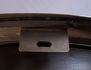

Практически все мойки имеют два вида креплений,для 28 и 38 мм толщины столешницы. Переставьте крепления в специальные прорези для 28 мм столешницы.

Чепик написал : Переставьте крепления в специальные прорези для 28 мм столешницы.
Что здесь можно переставить?

prince написал : Что здесь можно переставить?
На самой мойке есть специальные прорези вот для этих(что на Вашей фотке)"стяжек",прорези есть повыше-есть пониже...Вам надо ставить в нижние.

Чепик написал : прорези есть повыше-есть пониже...
Да уж, на моей мойке только одна прорезь. Поехал к торгашам, "они все стандартные" :mad: таков был их ответ. Спасибо за ученье и быстрый ответ! :applause:
