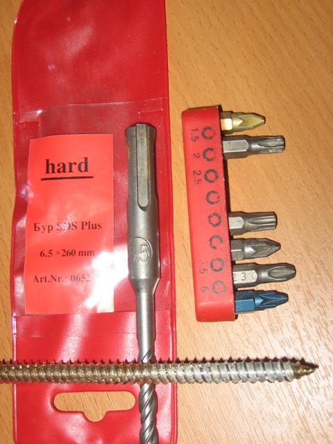

Старичок написал : Шуруп по бетону (нагель, "стеногрыз"). Диаметр 7,5. Бур выбираем на 6.
пробовал наднях похожую штуку - 12VE-2 после шетерки бура глубже 3см закручивать отказыватеся... придется искать бур 7 мм или дорабатывать алмазом 8 мм бур.

Скорее всего, правильные размеры данного шурупа 7,5х172. Называется турбошуруп или саморез по бетону. Диаметр сверла - 6 мм. Немцы еще рекомендуют 6,5 мм. Применяется, естественно, без дюбелей. Подробная информация по применению -
Скажу больше - можно найти даже исполнение с цилиндрической головкой, предназначенное для монтажа деревянных окон. В этом случае саморез можно закрутить впотай с доской. Относительно того, что не все монтажники окон знают, сильно зависит от региона - в Польше и в западных областях Украины, к примеру, на такие саморезы монтируется большинство оконных конструкций.

johnlc написал : пробовал наднях похожую штуку - 12VE-2 после шетерки бура глубже 3см закручивать отказыватеся...
Мне даже не пробовав было ясно, что обычным шуриком (даже таким мощным, как бош VE2) закрутить такой саморез в конструкционный ж/б нереально и без ударного шурика не обойтись.

Kvost написал : Мне даже не пробовав было ясно, что обычным шуриком (даже таким мощным, как бош VE2) закрутить такой саморез в конструкционный ж/б нереально и без ударного шурика не обойтись.
ИМХО даже ударным не закрутить
2 ALL не забываем господа что стеновые панели теплоизоляционные. а не конструкционный ЖБ
я тоже попытался быть ”самым умным”, вобщем нифига не вышло, диаметр бура минимум 7 иначе никак

Ударным закрутить. Не таким, конечно, как Бош ГДР10,8. Иначе как их монтировать.
hitman_II написал : 2 ALL не забываем господа что стеновые панели теплоизоляционные. а не конструкционный ЖБ
Верно. А топикстартер хочет в пол крутить. Наверное действительно надо сверлить 7мм. Ну или 6,5, как минимум.

Я вот этим сверлю
