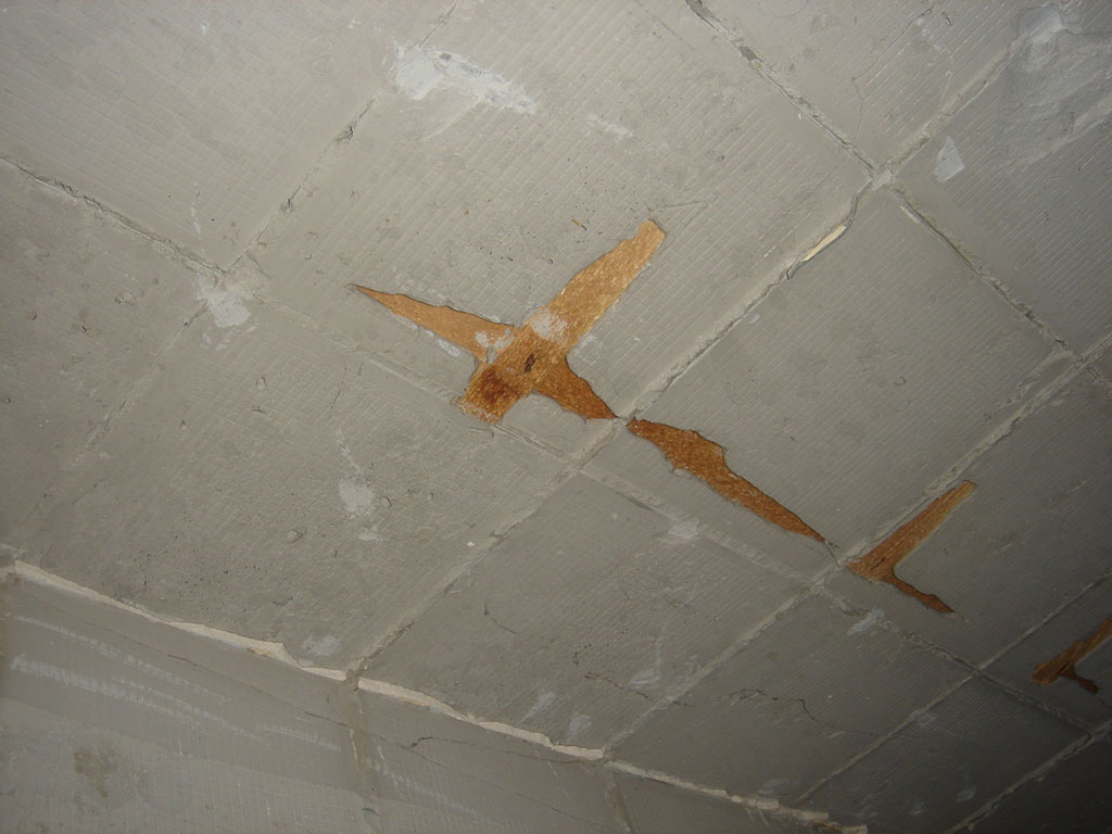

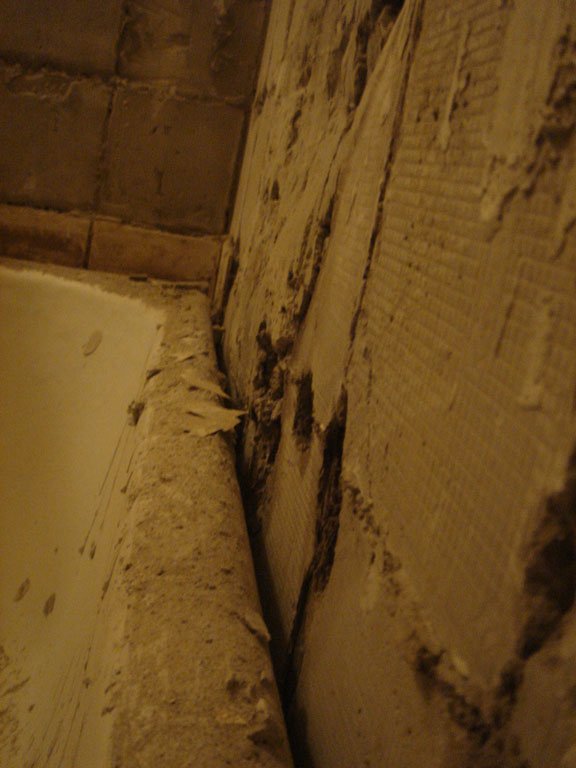

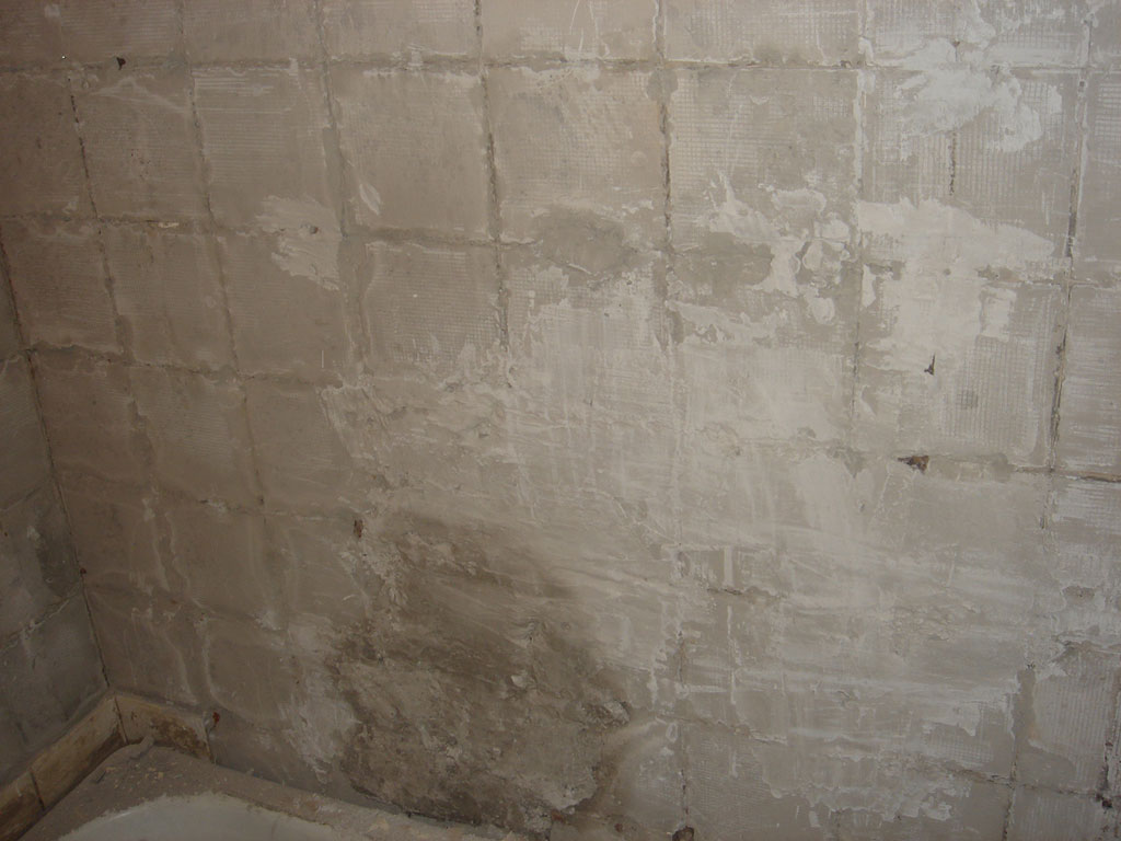

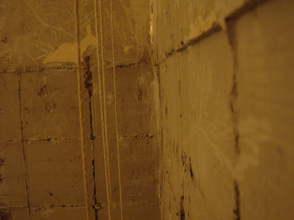

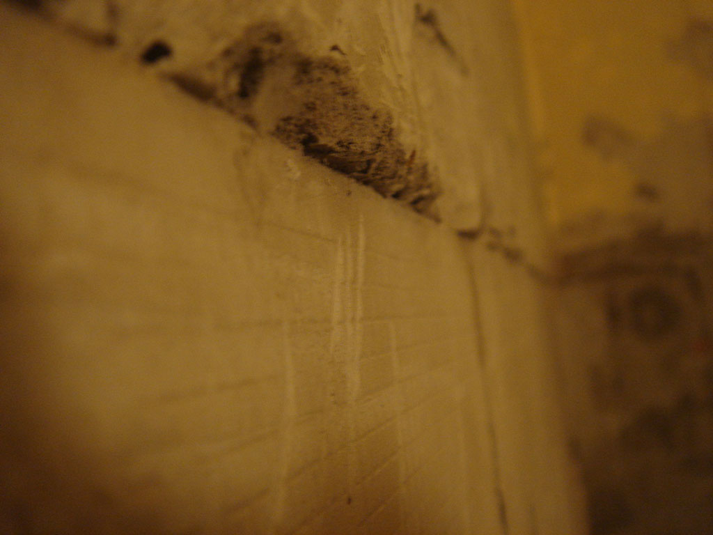

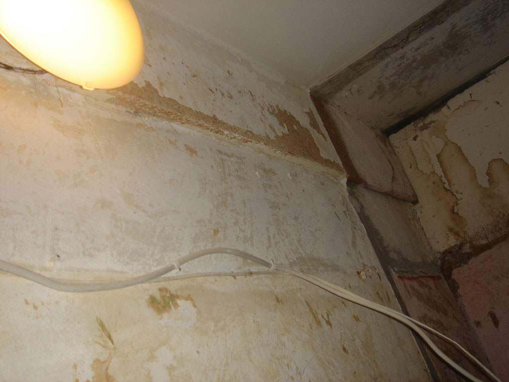

начал делать ремонт в ванне санузел совмещен уже купленна плитка на пол и стены сбита старая плитка советская со стен, была впол стены дальше крашена стена
и что щас выявляется: 1) пока сбивал плитку плитка отвалилась вместе с куском стены-дыра была размером с голову в коридор)))) 2)сыпится вся стена убогая дырки кривая и тд 3)вчера замазал алебастром все-но все смущает убожество это.
подумал а не снести ли сантехкабину, но я делаю все один и боюсь не справлюсь-так же не могу найти потом технологию создания заново стен? по сути лучше снести-чтобы и легче было в будущем делать и плитку и тд, из чего строить?
или бросить затею, и пытаться выравнить такие перепады?перепад почти сантиметр..сбить не реально, штукатурить нижнюю часть стены?это склько ж штукатурки надо, помогите определитьс ребята , благодарю!

xaxe написал : что будет легче для новичка?
Легче,к сожалению,не будет в любом варианте. Мне кажется,что легче все-таки выровнять стены.Перепад в сантиметр-это почти ровно :) Ставьте маяки и штукатурьте.
