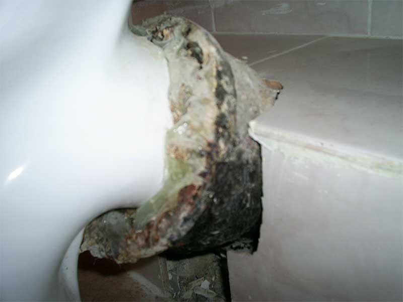

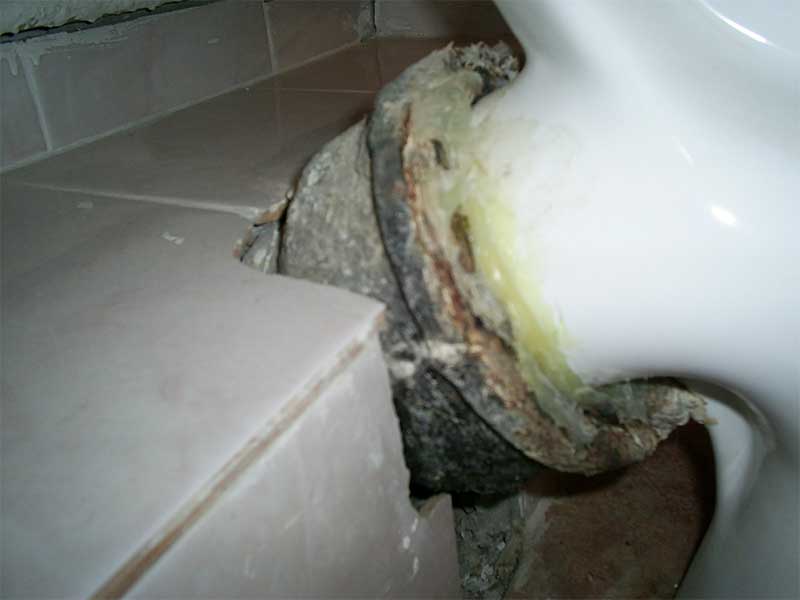

Запах в туалете - негерметично соединение с канализацией Вопрос: как правильно загерметизировать? И вообще, что делать =)
Картинки в аттаче. Если унитаз пошатать (да-да, он еще и шатается. хотя вроде как привинчен к полу), то видно, как ходит фаянсовая труба в канализационной, вместе с тем псевдо-герметиком, что к ней прилип.

28.04.2008 в 00:09:53
Первое:раз унитаз качается несмотря на наличие крепления к полу его необходимо демонтировать.Второе:зачистить подошву унитаза и плитку в месте установки унитаза от клея,раствора,силикона и прочего если таковые имеются, зачистить выход унитаза и раструб фановой прубы от герметиков,клеев и прочей грязи. Третье:устанавливаете унитаз на своё место и фиксируете его(битон,силикон,клей,шурупы, я сажаю на цементный раствор или на силикон и дюбеля для крепления унитаза). Четвёртое:герметизируете выход унитаза в раструбе фановой трубы(цемент,каболка,силикон, я использую паклю и быстро твердеющий цемент) Если вы в состоянии всё это сделать самостоятельно то вперёд дерзайте предварительно всё же прочитав подобные темы.При наличии сомнений поручите эту работу профисионалу в котором вы уверены.Удачи.
28.04.2008 в 10:00:37
ух, жестоко а кто-н может сориентировать, сколько примерно это должно стоить в Москве + куда бы обратиться? сам я, пожалуй, не потяну =)

28.04.2008 в 14:27:19
Про крепление - в посте 2, Про герметизацию - выдрать унитаз из отвода чугунного стояка, очистить выпуск и отвод ио герметика, насухо вытереть, Купить манжету унитаз-чугун (измерить внутр диаметр чугуна и наружн диаметр отвода), намазать её густо силиконом, одеть на отвод стояка, вставить унитаз.
