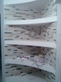

Мастера, не нашел на форуме ответа на вопрос: каким образом приклеить к стене керамические карандаши и бордюры?? Есть ли особенности укладки, или все клеится аналогично плитке на обычный плиточный клей??
Стена - бетон. Поверхность - ровная. Высота бордюра - 5 см.

MVG написал : все клеится аналогично плитке на обычный плиточный клей??
так точно!

MVG написал : Стена - бетон. Поверхность - ровная. Высота бордюра - 5 см.
ну и клейте спокойно

ОК! Так и буду делать.
Я полагал, что ввиду небольших размеров эти элемены клеятся на жидкие гвозди или иные подобные составы. Оказалось - все элементарно. Благодарю за высказанные мнения!

вот мелкий камень тож на плиточ. клей;)

Можно приклеить на клей для плитки, но при условии, что контактная площадь не по краям, а не менее 50% площади тыльной стороны. В противном случае нужно комбинировать клей и дополнительно механический крепеж. В любом случае клей лучше выбрать с высокой адгезией и с сохранением этой адгезии на длительный срок. При необходимости все таки приклеить без механики - советую MAPEI (Adesilex PG1)
