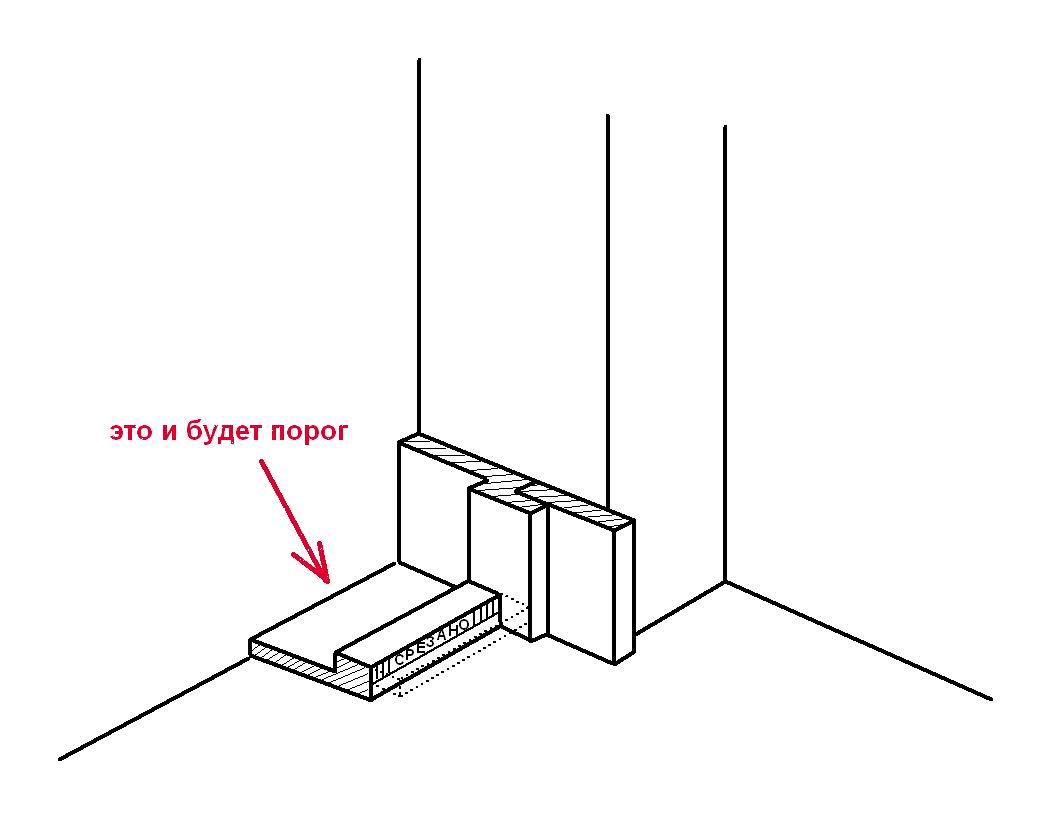

Крепко задумался, как и из чего сделать порожек в ванной комнате. И пришел к выводу, что коробка и будет вполне себе неплохим порогом. Подскажите, это приемлимый вариант (рис. "Коробка в сечении")?

Вообще приличные люди стараются только так и поступать.:)Только вот срезать ничего не надо,плиткой облицовываете всю площадь,и коробку ставите прямо на нее.Красиво и просто.

hoochie написал : Только вот срезать ничего не надо,плиткой облицовываете всю площадь,и коробку ставите прямо на нее.Красиво и просто.
Да как-то не лежит душа у меня такой пирог слоеный делать. Поставлю дверь, а потом к ней уже плитку подгоню. А "срезано" - это всего лишь маленький нахлест, который на добор сверху накладывается. Зачем он мне на пороге нужен? Разве что плитку под него подогнать...Но это уже легкое извращение помоему:cool:

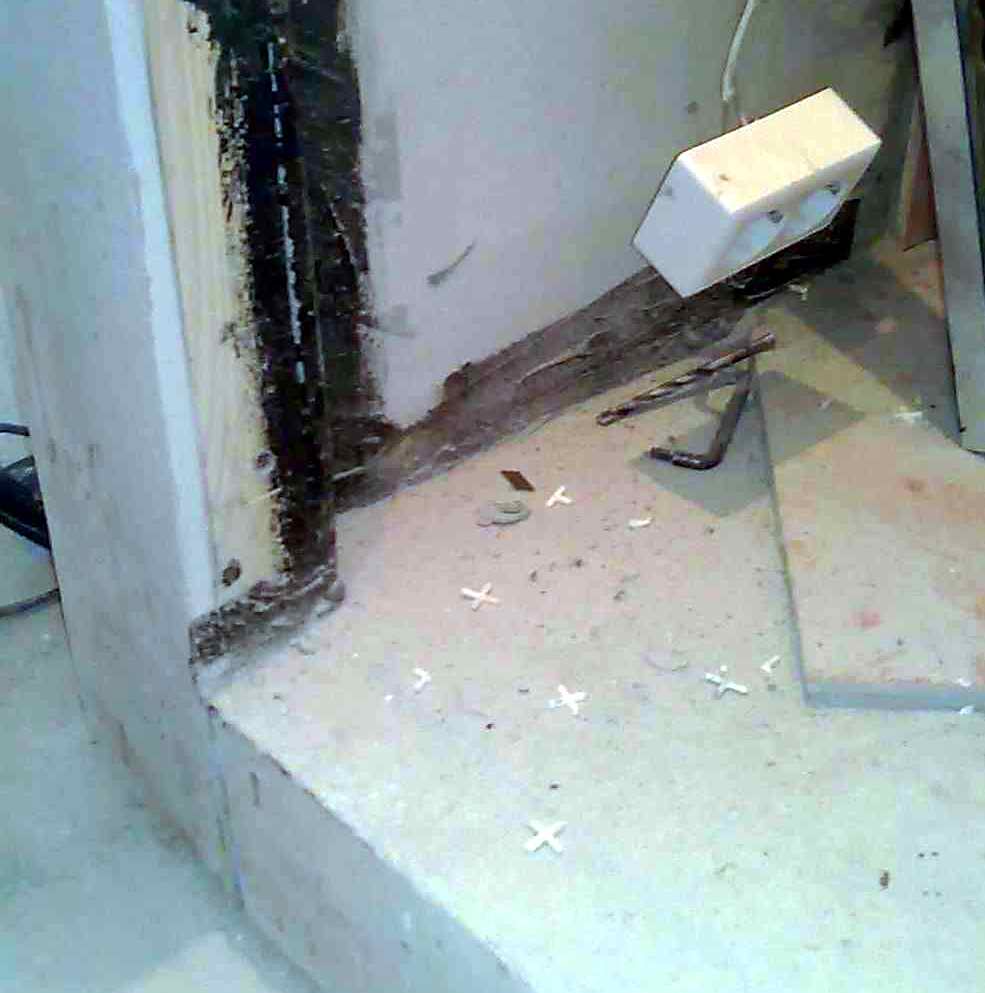

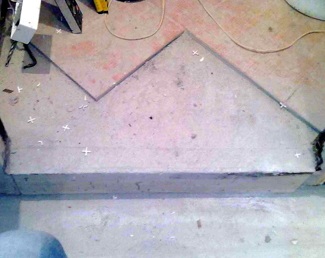

Вот человек все популярно показал: http://www.mastercity.ru/vforum/showpost.php?p=1298949&postcount=10
