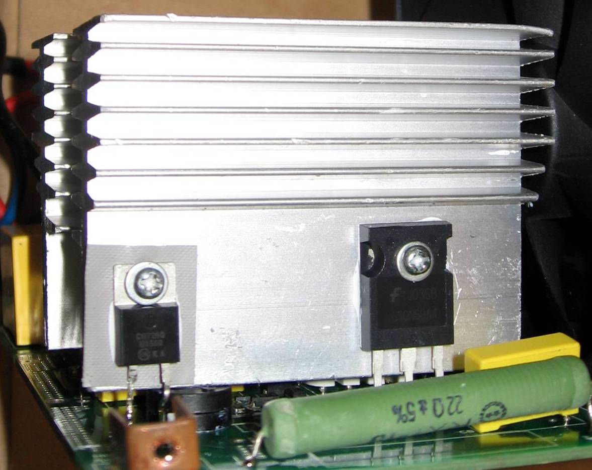

порция его потрохов...

nomad написал : можно попаять и получить из него больше тока?
конечно можно (имхо почти любую железяку можно улучшить), только позволят ли вам знания это сделать ? иначе дешевле будет купить сразу гововый аппарат с запасом по параметрам.

По-моему вопрос был задан вполне конкретно. Я указал места на плате под распайку элементов и поинтересовался, не делал ли кто что-то подобное. А то что "совершенству - нет предела" и так понятно :)

У кого есть схема данного аппарата или его брата-близнеца Blue Weld Prestige 164 ?

Здесь http://www.svarcom.net/enginering.htm есть схема блювельда 144. Может, понадобится?

nomad написал : У кого есть схема данного аппарата или его брата-близнеца Blue Weld Prestige 164
Тут http://valvolodin.narod.ru/schems5.html, второй файл сверху похоже то что вам надо. А еще на этой странице имеются сервис мануалы к TELWINN TECNICA 144-164, аналога соответствующих моделей Blue Weld Prestige. Тамже есть отчет про ремонт TELWIN Tecnica 144.

nomad написал : Не, народ , вы не поняли...
От чего же, это очень по нашему - создавать себе препятствия, а потом их героически преодолевать
nomad написал : Ну да ладно. Вопрос в силе: можно попаять и получить из него больше тока?
Можно попытаться, но нужно ли?
nomad написал : Я указал места на плате под распайку элементов и поинтересовался, не делал ли кто что-то подобное.
Чего то кажется, что вы первый будете на амбразуре современного китайского дзота На фига из чего-то пытаться сделать конфетку (с) не моя:)

to Sotrudnik: спасибо за ссылки. сегодня китаец прошёл боевое крещение. что порадовало: подключён к сети через удлиннитель 10 м. провод 2*1 мм.кв. при этом варил 2-ой без проблем. не вижу причины покупать Telwin Technika 144 более чем вдвое дорохе, если потроха одинаковые :)

сегодня варил тройкой. впечатления положительные, варит уверенно, проплав хороший на 110А,т.е. есть даже небольшой запас (до 140А). так что мой вердикт - можно брать , только в нормальной конторе с возможностью замены, т.к. китайскую лотерею никто не отменял :) а вообще красота - положил в полиэтиленовый пакет аппарат, шнуры, и поехал на объект! :)
