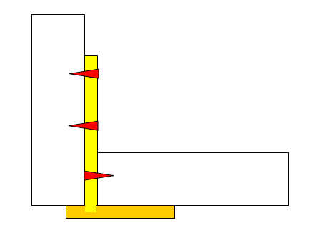

Возникла такая необходимость ёпрст. Стенки пустотелые и "дизайнерская" мысль "родила" крепление в потолок.
Идея вроде неплохая - антресоль как бы будет в воздухе. Но какой вариант лучше с точки зрения сопромата? Возможны ли варианты?
На рисунке - схематично виды спереди без дверцы. Красным показаны конфирматы (предполагается по 3+3 шт на каждой вертикальной стенке) в, синим - анкера в потолок (предполагается 8 шт для жесткости).
Предполагаемый вес брутто - не более 50-100 кг включая ЛДСП. ЛДСП предполагается 24 мм.

Г.А. написал : Но какой вариант лучше с точки зрения сопромата? Возможны ли варианты?
Оба варианта, с учетом нагрузки 50-100кг , опасны для вашего здоровья. Конфирматы вообще никак не спасут. Если только применить стяжки мебельные, клиновые. Может уголки мебельные поставить для надежности? Ещё для страховки сделать подвесы шпильки М6 на всю высоту антресоли (вариант 1, параллельно конфирматам). Или изменить каркас на металл из проф.трубы (20*20), уголка и уже к профильной трубе крепить элементы ЛДСП?

Samar написал : опасны для вашего здоровья
у меня по варианту 2 сделана кухня одной известной фирмой, ДСП там 16, конфирматов по 2 шт ( я планирую по 3). В одном навесном шкафу супруга наставила круп неслабо.:cool:
Исхожу из имеющегося "опыта" и предварительного расчета 50 кг (реально обувь, т.е. вес~воздух+сама антресоль) на 9 конфирматов = около 6 кг на 1 шт. Вроде держать должен.
Samar написал : стяжки мебельные, клиновые
в моем понимании это "кроватные" стяжки, т.е. малость другое и жесткости каркасу вроде не придают... В кровати другие нагрузки :)

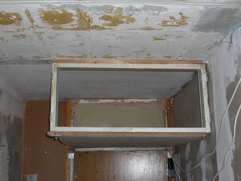

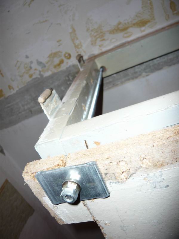

Можно попробовать вариант на шпильках. -:) У меня так висела (временно)мес.3 нагрузка как раз около вашей-причем я даже мог на ней подтянуться (85 кг). -:)

Весьма "порнографично" выглядят гайки (обведены красным) - худсовет не пропустит. Однако навело на мысль, что внутренний уголок как показано был бы самое оно.
Мож кто видел такое?

Г.А. написал : Весьма "порнографично" выглядят гайки (обведены красным) - худсовет не пропустит. Однако навело на мысль, что внутренний уголок как показано был бы самое оно.
НУ,так ясный конь! Этой гАвно антресоли лет 40 с гаком.(сейчас снесена нах).Мне просто надо было временно подвесить,что бы барахло убрать(пол заливал-места нет). :) А гайки спокойно можно убрать -тем более ЛДСП планируется 24 мм.,cделав раззенковку пер.сверлом-далее заглушка. ::)

Мне вариант KOSmaster понравился. Только его можно немного рационализировать: на шпильки вешаете два уголка длиной в глубину антресоли. Левый буквой "Г", повёрнутым против часовой стрелки на 90 градусов, правый симметрично ему. Сверху на образовавшуюся полочку кладёте доски или бруски и культурно зашиваете всё это чем-либо снизу.
P.S. два анкера 80х6 гарантированно держат килограмм 100. У меня турник на них висит.
