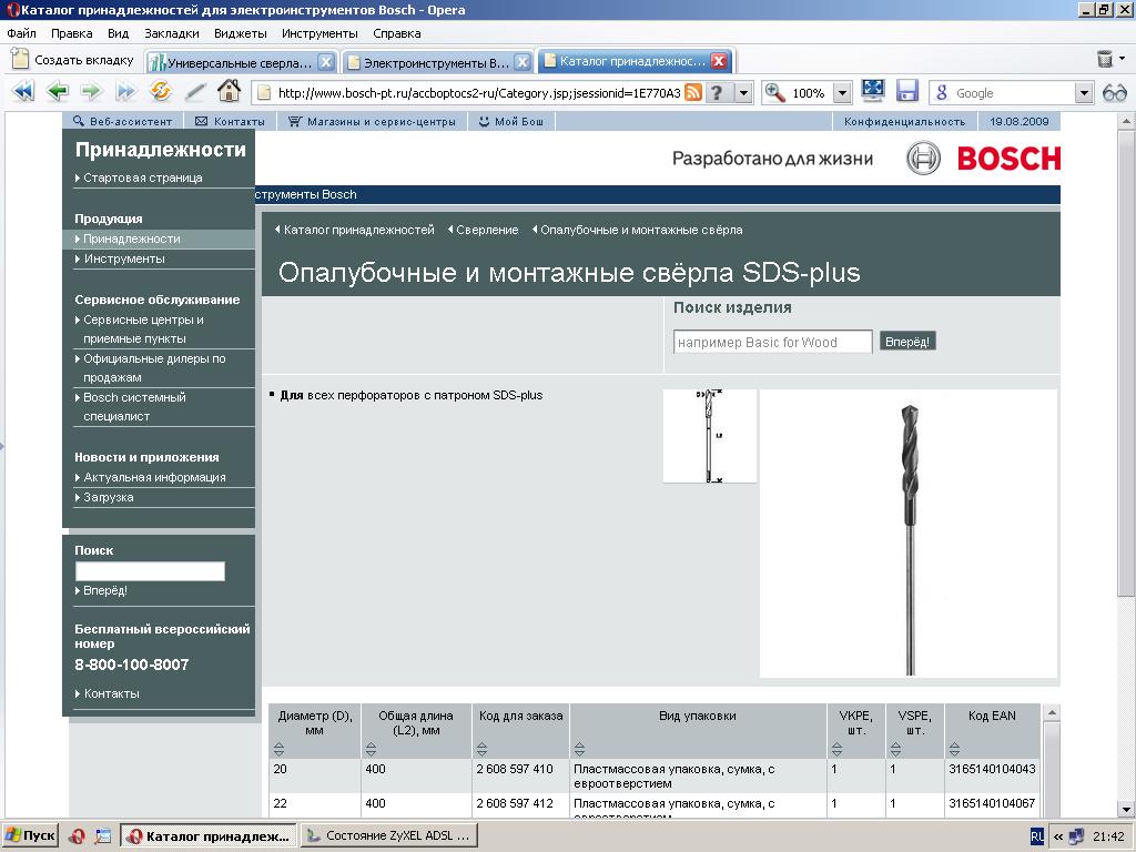

2Serg У BOSCH есть опалубочные свёрла с SDS+ хвостовиком. О других не в курсе.

Serg написал : Универсальные сверла с SDS plus хвостовиком
Ещё вот http://www.electro-mpo.ru/card17165.html
