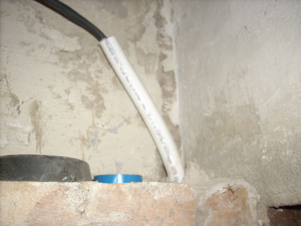

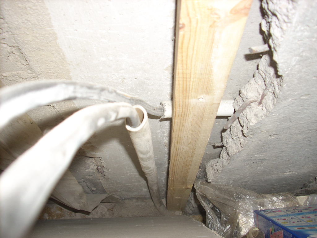

Не ссортесь ребята! Действительно, замуровывать кабель в штробу нельзя по двум причинам (как минимум): 1. невозможность перетяжки 2.в целях безопасности. 1.Представте ситуацию. Заложили в шробу кабель, замазали, сделали ремонт (супер-пупер) и наслаждаетесь жизнью, но в один прекрасный момент, при попытке включить, предположим, свет, в своем уютном гнездышке, вы обнаруживаете, что это вам не удается по причине обрыва (например) куска провода, всего-то длиной 1-2 метра, от коробки до выключателя. У вас возникает головная боль, (если нет, то супруга вам ее обязательно обеспечит), либо бросать "соплю", либо супер-пупер ремонт делать заново. Вы готовы к этому? Тогда вперед. Только не нужно говорить, что в правильно уложеном кабеле не может, без землетрясения, произойти обрыв, любой монтажник приведет десятки примеров, когда в совершенно новом кабеле встречаются оборваные жилы.
2.Я электрик, с 35 летним стажем, прекрасно зная, что муровать нельзя, построив капитальный сарай лет 5 назад, в целях экономии, понадеившись на русский авось, заложил в штробы более 100м кабеля 4х2,5 медь, через 3 года к стене в сарае прикоснуться нельзя стало, заметно щипало. Вскрытие показало, что виниловая оболочка кабеля и жил, практически вся потрескалась. (возможно, что пеноблок оказывает такое воздействие на изоляцию. такой кабель на воздухе лежит десятилетиями). Пришлось штробить все заново, но перед этим я менял водопровод в доме, металопласт выкинул и установил ПП, так металопластовой трубы у меня более 50м освободилось, заложил ее в штробы, кабелек влетает в нее без всяной стальки. С тех пор все трассы прокладыва только в металло пластиковой трубе, самой дешевой китайской, ее стоимость на порядок ниже всяких коробов рукавов итд.

cimon написал : в металло пластиковой трубе, самой дешевой китайской, ее стоимость на порядок ниже всяких коробов рукавов итд.
очень странно- гофра 5 рублей метр а труба- 20-25. где порядок??
