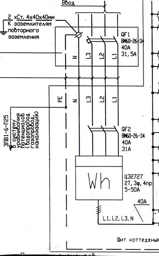

Подскажите, что означает на схеме 2 хСт. 4х40х40мм ?

как вариант: 2 стальных уголка с полкой 40 мм толщиной 4 мм

sergey_sav написал : 2 стальных уголка с полкой 40 мм толщиной 4 мм
Вводит в ступор то, что этот уголок показан не как заземлитель, а как заземляющий проводник - впервые с таким сечением и профилем сталкиваюсь для проводника. Обычно используется полоса, которую и погнуть можно и к стене уже внутри помещения прикрепить. А тут ... И два ... И сечение ... :confused:

Просто как-то делали жилой дом, там в в проекте подвала было показано такое-же обозначение, было непонятно, что оно означает. Потом меня перекинули на другой объект, и чем там это закончилось, я так и не узнал. А тут шарился по интернету и опять наткнулся на это. Решил спросить, чтобы знать на будущее. :) Если это всё-же заземляющие проводники, то их как надо цеплять к контуру - к двум наиболее удалённым точкам или можно рядом?

organizator написал : чем там это закончилось, я так и не узнал.
Дело в том, что от сегодняшних проектировщиков и их проектов можно чего угодно ожидать. Так и в этом случае могу осмелиться выдвинуть гипотезу, что таким образом хотели показать конструкцию заземлителя - два четырехметровых уголка 40х40. По крайней мере, это выглядит более правдоподобно, чем два стальных уголка 40х40х4 для заземляющего проводника ...

avmal написал : это выглядит более правдоподобно, чем два стальных уголка 40х40х4 для заземляющего проводника
Но размерность уголка стального обозначается 40х40х4мм или 4х40х40мм... и вполне возможно, что их два с неуказанной длиной... ;)

sergey_sav написал : Но размерность уголка стального обозначается 40х40х4мм или 4х40х40мм... и вполне возможно, что их два с неуказанной длиной...
В том-то и дело, что именно 40х40х4, а не 4х40х40. Потому я и предположил, что первая цифра означает длину в метрах ( не указывая по ГОСТ мм, проектировщики и другие величины часто забывают проставлять ), а толщина профиля не лимитируется.

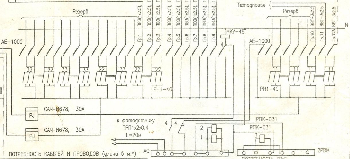

Помогите разобраться со схемой блока управления освещением в новостройке.:(
  1. Что это за контакты возле надписи рн1-40? В первый раз вижу такое обозначение.
  2. Зачем реле времени в схеме, ведь часть групп будет зажигаться с фотодатчика, а остальные группы - работать круглосуточно.
  3. Катушка1 и катушка2 запаралелены, то есть будут включаться одновременно, но тогда получается днем в подвале света не будет?
  4. На схеме три катушки, а РПК-031 на схеме два штуки, чья третья катушка?
  5. Где бы найти схему на АО? На 2РВМ вроде нашел, laborant.ru/eltech/07/_pdf/d667-1.pdf , а на АО не могу найти. Как вообще вся эта схема должна работать?:help p.s. 1,2,3 гр. - уличный светильник, освещение полуэтажей 4,5,6 гр. - освещение этажа, тамбура, чердака 7,8,9 гр. - этажные розетки, розетки тв усилителя 10,11 гр. - освещение подвала 12а гр. - освещение узлов управления, щитовой, пожгидрант, милицейский фонарь

organizator написал : Помогите разобраться со схемой блока управления освещением в новостройке.
Это пол схемы. По крайней мере, мне так кажется. Схема вторичных цепей должна быть ещё.. Проектант скрылся? Его бы допросить. Или вы коллегиально, выложили сей ребус, дабы призвать к ответу на вопросы..?
