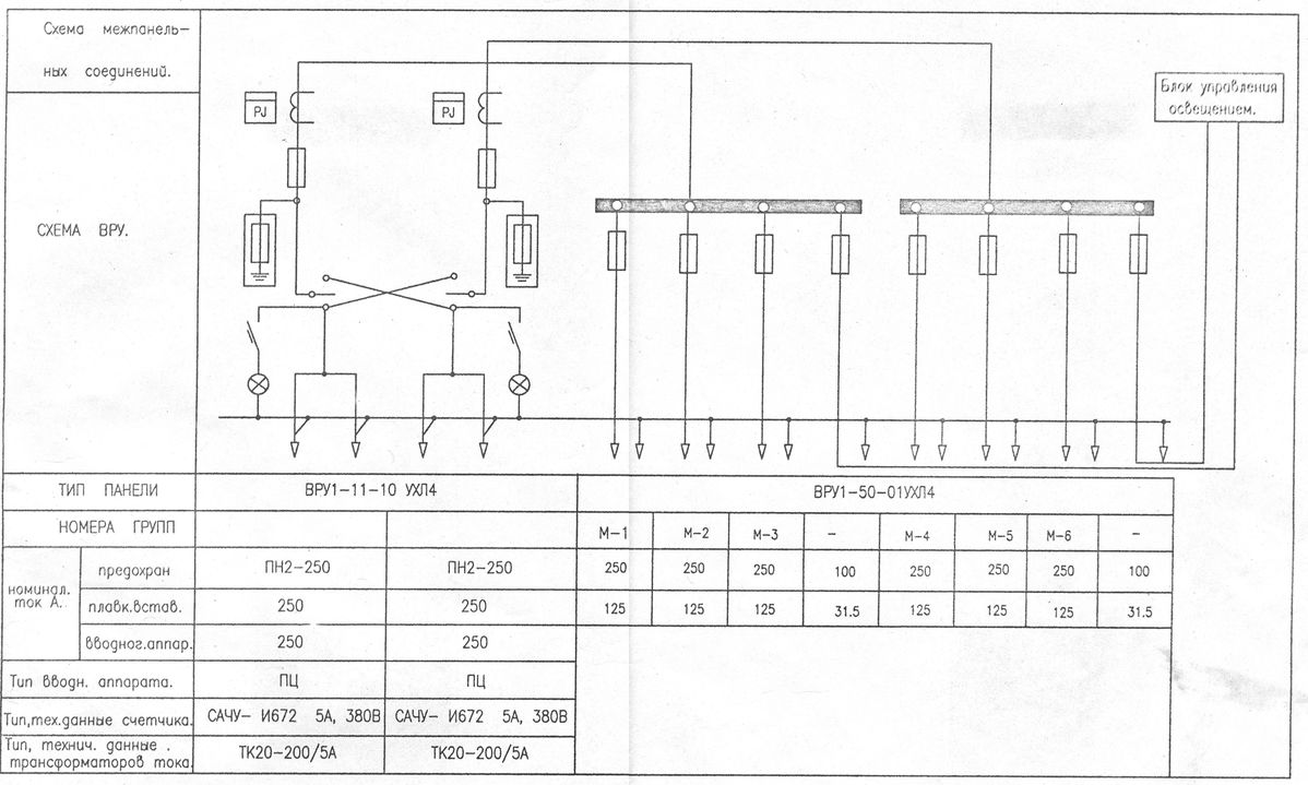

ПPOPAБ написал : Это пол схемы. По крайней мере, мне так кажется. Схема вторичных цепей должна быть ещё.. Проектант скрылся? Его бы допросить. Или вы коллегиально, выложили сей ребус, дабы призвать к ответу на вопросы..?
Проект был получен от застройщика, проектант - Красноярск НИИПРОЕКТ. Этот блок там упоминается еще в опросном листе, и все, больше нигде. В офис к поектантам теперь езжать чтоли, чтобы они свой ребус разгадали?

Пояснительная записка http://s50.radikal.ru/i130/1005/f8/dfe517b55a4b.jpg Принципиальная схема http://s60.radikal.ru/i168/1005/24/152096dfd132.jpg В спецификации из всего этого блока только фотодатчик присутствует. А ПЗ что такое?

organizator написал : А ПЗ что такое?
Смотря в каком контексте. Обычно ПЗ - Представитель Заказчика.
