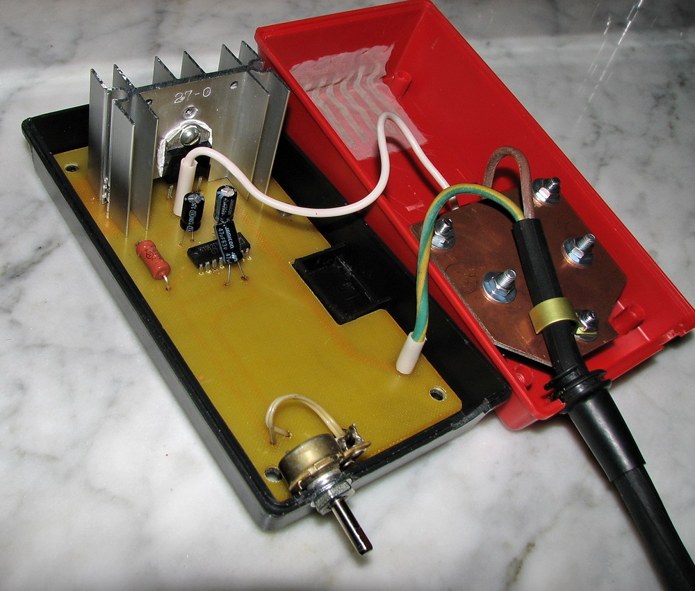

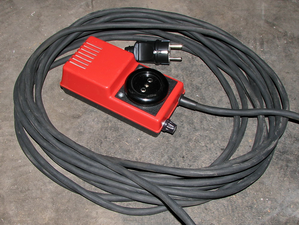

Михалыч написал : У меня как раз 9069. Дёргание при пуске- напрягает. Прямо из рук выпрыгивает.
А собрать универсальное устройство плавного пуска? Да еще и с регулировкой оборотов? Собрать такое устройство проще, чем детекторный приемник, деталей минимум (фото 2). Я такое устройство собрал в виде удлинителя с 10 метровым резиновым кабелем (2х2,5 мм) фото 1. На 2-х киловаттной монтажной пиле с 355мм кругом нехилый рывок исчез совсем и раскручивается практически так же быстро. Время раскручивания можно подобрать самому при помощи соответствующей емкости. :) И что характерно, такое устройство можно применить на любом электроинструменте без ПП.:yu
