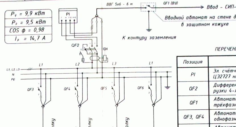

sergey_sav написал : так у вас срабатывает по первой схеме ...
serezhiki написал : Стоит оказаться в цепи фазы (любой) потребителю
Вторая схема, однако. УЗО на одной фазе, на нагрузка - на другой (66,(6)%). Или на этой же, перед данным УЗО (например, под другим УЗО). Ну на крайняк - на этой же фазе под этим же УЗО но на другом АВ - вот только тогда это будет первая схема.

serezhiki написал : У меня пятипроводка в доме(частном), если все потребители отключены, никаких сработок. Стоит оказаться в цепи фазы (любой) потребителю, нейтраль одна на весь дом (почему-то ;-)) сработка гарантирована.
Так и должно быть, если учесть, что многоквартирный дом тот же большой особняк с трехфазным потреблением, а квартиры его однофазные потребители.

Kamikaze написал : Вторая схема, однако. УЗО на одной фазе
Первая, однако. Ибо, как я понял, у serezhiki вааще одно вводное трёхфазное УЗО... А мы рассматриваем токи в нулевом проводнике... а > нейтраль одна на весь дом (почему-то)

sergey_sav написал : Ибо, как я понял, у serezhiki вааще одно вводное трёхфазное УЗО...
Такая экстравагантная схема мне не могла придти в голову. Точнее, могла, но я ее не впустил. Слово за serezhiki.

Kamikaze написал : Такая экстравагантная схема мне не могла придти в голову.
;) А проектировщикам приходит и живёт....

С чего бы это? В моей конторе почти все цепи так защищены. Почти, потому что, мне эта схема, при всей ее «экономичности», не нравится. А т.к., когда я делаю что-то новое, проверить меня некому, то ставлю однофазные. Но, с точки зрения капзатрат, такая схема – наиболее экономична.

Чертов ДСЛ модем, так вчерась и не забурился заново! УЗО стоит трехфазное, дробления (установкой однофазных УЗО) по линиям не делал. Никаких сбоев и левых сработок не происходит. А вот наличие потребителя в любой из фаз, при отключенном автомате обсуживаемой линии, при замыкании нейтрали и защитного проводника вызывает стабильную сработку УЗО. Имеют место быть, как первая, так и вторая схема. ЗЫ Соврал, на ванную стоит однофазное, на 10мА. Сорри если кого запутал дурацким постом...:o

Kamikaze написал : Еще кусочек положительного - вторая схема, поясняющая срабатывание УЗО независимо от наличия фазы в квартире в целом - из-за токов нагрузок вне квартиры.
А первая и третья как ни странно попадают под запрет ПУЭ под один болт низззя, но так делается на практике, вот Вам и ПУЭ.

2filvik Уточняйте, что имеете в виду свои 1-ю и 3-ю схемы. И не спутывайте в одном сообщении две схемы qwerd-Kamikaze и свои три. Чтобы не было путаницы можно нумеровать их 3, 4, 5.
Кстати, на мой взгляд Ваши схемы очень плохо поясняют новичкам причину срабатывания УЗО при замыкании РЕ и N. Точнее, совсем не поясняют. Как минимум, нужно ввести на схемах хоть какую-то нагрузку и для наглядности нужно показать стрелочками протекание тока.
