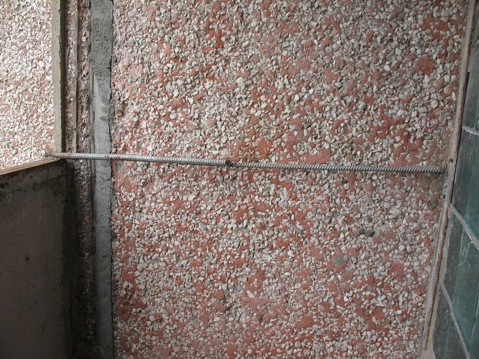

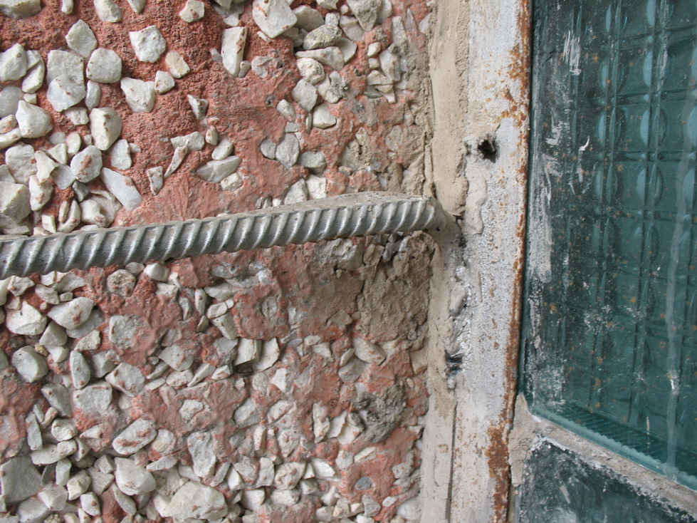

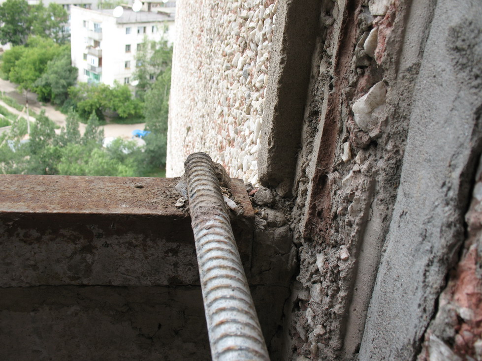

Доброго времени суток. Собираюсь утеплять лоджию, забуксовал в самом начале :) ЖБ парапет, с одной стороны, крепится не к прилегающей плите. Вместо этого используется длинная составная арматурина, приваренная к железной раме стены, отделяющей лоджию от комнаты. Данную стену планируется убирать вместе с рамой. Даже и не знаю что делать, отрезать боезно. Посоветуйте. Фото прилагаются.

Если ее оставлять, получается, что она в воздухе повиснит, т.к раму к которой она приварена я хочу убрать. Как перезакрепить парапет, убрав арматурину? У прилегающей стены никаких "интерфейсов", к которым можно приварить, не наблюдается :( Опытные люди, подскажите пожалуйста

palpatyn написал : У прилегающей стены никаких "интерфейсов", к которым можно приварить, не наблюдается
Так забить анкер клиновой, поближе к парапету, и к нему приварить
25.08.2009 в 11:28:28
Спасибо большое! Так и попробую сделать
