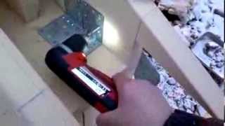

Ну вот, получил заказ- угловой М12 шурик.
Брал тушкой. Собран ожидаемо добротно, без косяков. Корпус редуктора металлический, патрон Jakobs с пластмассовой внешней рубашкой, с трещёткой (при зажимании остнастки явственно слышны щелчки).
Ограничитель момента электронный, при достижении нужного момента инструмент отключает питание и сигнализирует красными морганиями. Сдаётся мне что электроника определяет усилие не по усилию на шпинделе а по току на роторе, из-за чего при одном и том-же выставленном значении реальный момент достижения усилия будет плавать в зависимости от типа батареи, её изношености-разряжености и температуры окружающей среды. Впрочем, это лишь предположения, требующие проверки опытным путём. В руке шурик вполне удобен, большая клавиша здесь уместна, в общем- всё. Хотелось бы сравнить потроха данного шурика с потрохами бошевского аналога. Кто-нить знает ссылку на их "голые фотки"? Кино не шибко изысканное, одной рукой держал камеру, другой крутил, всё это стоя на стеллажах.
Milwaukee C12RAD, M12 series, 10,8v.

так и есть муфта зависима от дохлости батареи купил такой у Шамана, не разбирал, мебелишку собираю изредка, с родным акком Моли, момент вырубается быстро, воткнул 2 а/ ч новый Самсунг - шлицы на стяжках рвет [QUOTE=Костя G;4334129]Ну вот, получил заказ- угловой М12 шурик.
Ограничитель момента электронный, при достижении нужного момента инструмент отключает питание и сигнализирует красными морганиями. Сдаётся мне что электроника определяет усилие не по усилию на шпинделе а по току на роторе, из-за чего при одном и том-же выставленном значении реальный момеP
