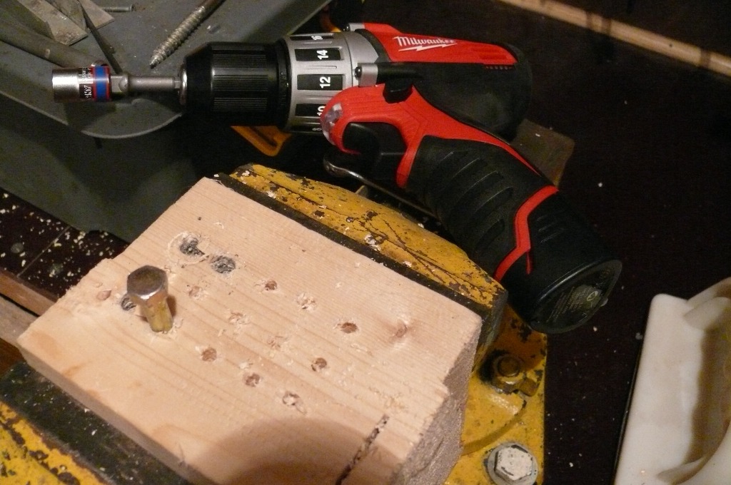

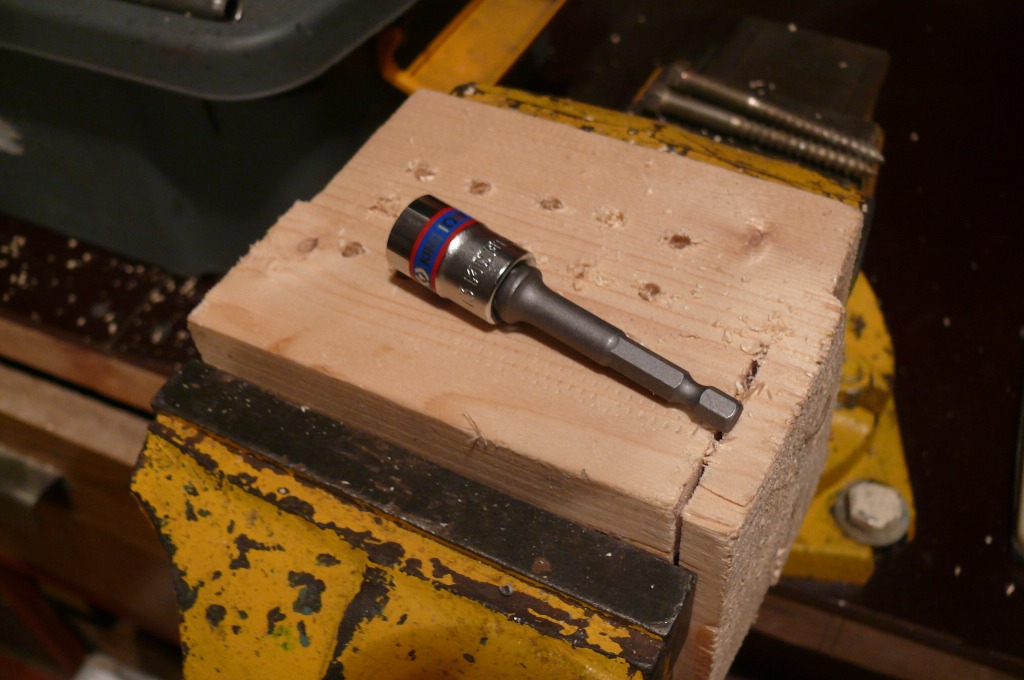

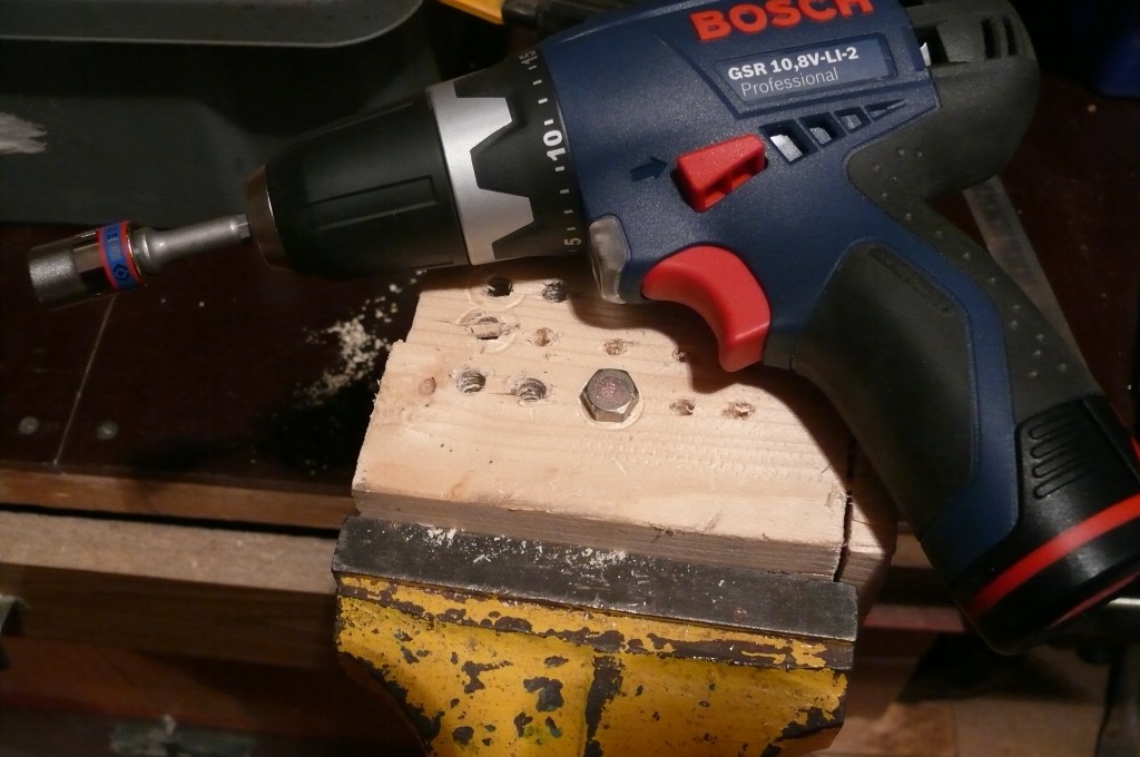

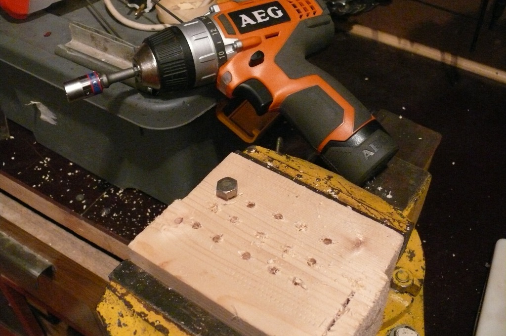

Ну как тут не поддаться, когда меня вчера практически "короновали" :):). Я теперь "авторитет":):) Итак: Кто сказал, гитара - неударный инструмент? Представляю результаты испытаний. Комменты расписывать не буду, думаю из фоток все понятно. Маленькая вводная: глухарь 8х90, брусок 100х100, все шурики на 1-й скорости на последнем перед сверленем значении муфты.

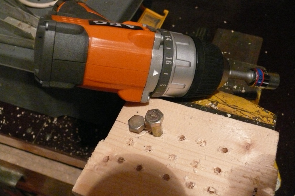

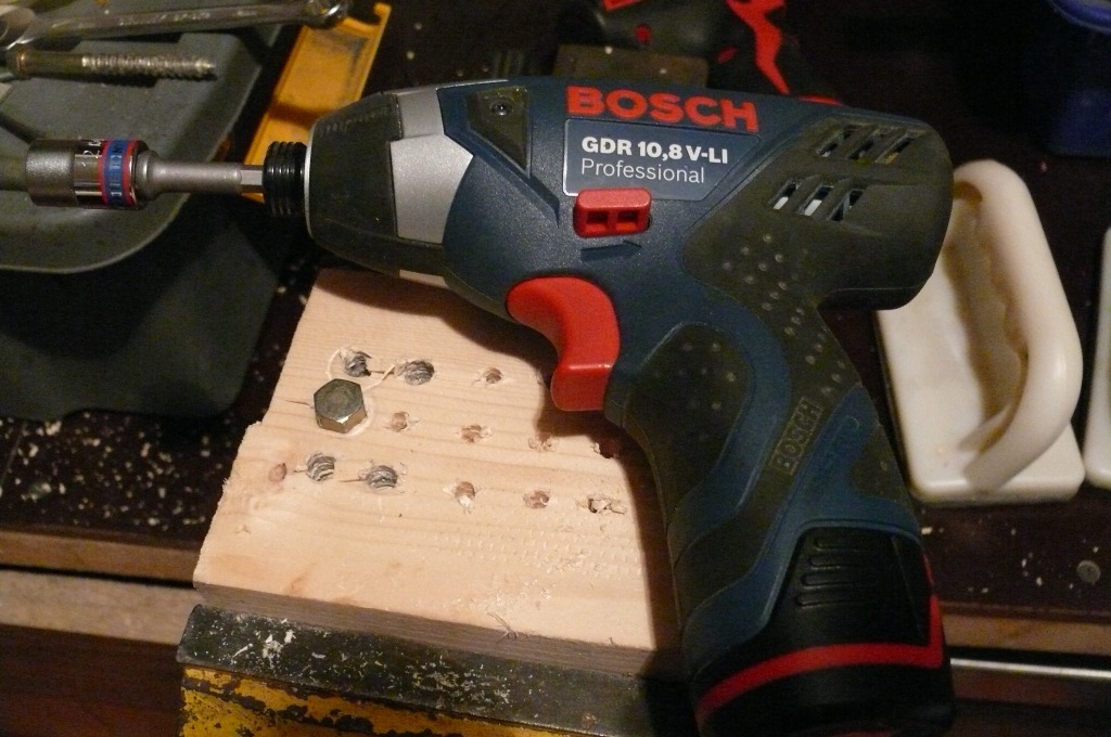

Вторая серия:

13.12.2009 в 14:19:53
Мой вывод: конечно это не специфическая работа для данных девайсов, но в крайнем случае, в небольших количествах, не насилуя агрегат МОЖНО!!!!!!

13.12.2009 в 14:30:10
Madman написал : Итак: Кто сказал, гитара - неударный инструмент?
....У меня,всё-таки получился инструмент,ближе к перкуссийному..:( :) ..вводная:глухарь 8х100,муфта перед сверл. и сверл...бутерброд из 2-ух досок с помойки(нет бруса в доме)....без засверливания..завернул мм. на 50-55....встаёт при прохождение границы между досками...повторными нажатиями на курок,наверное можно загнать и ещё(может и до конца)...но шурик(акк), начинает сильно "температурить".....Вывод:не царское это дело,рядом должен быть более "накаченный телохранитель"!:) ...такой камеры,как у УВ.Madman,нет...звиняюсь....после просмотра 2-ой серии от МАДМЭНА,добавлю в вывод:....нужно покупать маленький гайковёрт!.:) ..
