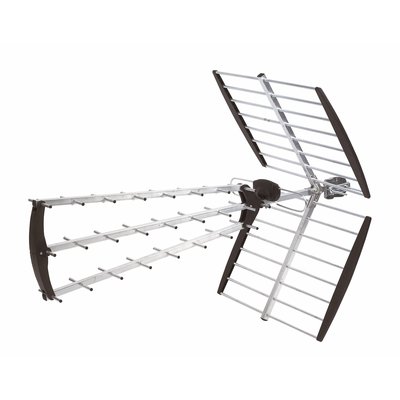

наткнулся в леруа на такую антеннку. по виду, конечно, дура еще та. Видок экслюзивный:) поставишь такую за окно - пальцем тыкать будут:) стоит 1240рэ. а как она в работе?
кто-нибудь пробовал ее в деле, желательно живущие км. от 30-40 от Останкино.
х-ки по аглицки: 16.5dB High Gain Front/Back Ratio: 28dB Length: 1.25m Balun with F Connection Suitable for Outdoor or Loft Installation
p.s. made in china p.p.s. гугль посылает на сайты *.co.uk, в *.ru почему то ее не находит...

Вы в курсе что это только ДМВ антенна?

не, не в курсе, а что там еще 2-х усов видимо не хватает?

Romariok написал : а что там еще 2-х усов видимо не хватает
Там не хватает геометрических размеров... Ещё раз пошарьте в Яндексе и найдёте, что диапазон работы этой антенны 21-69 каналы.

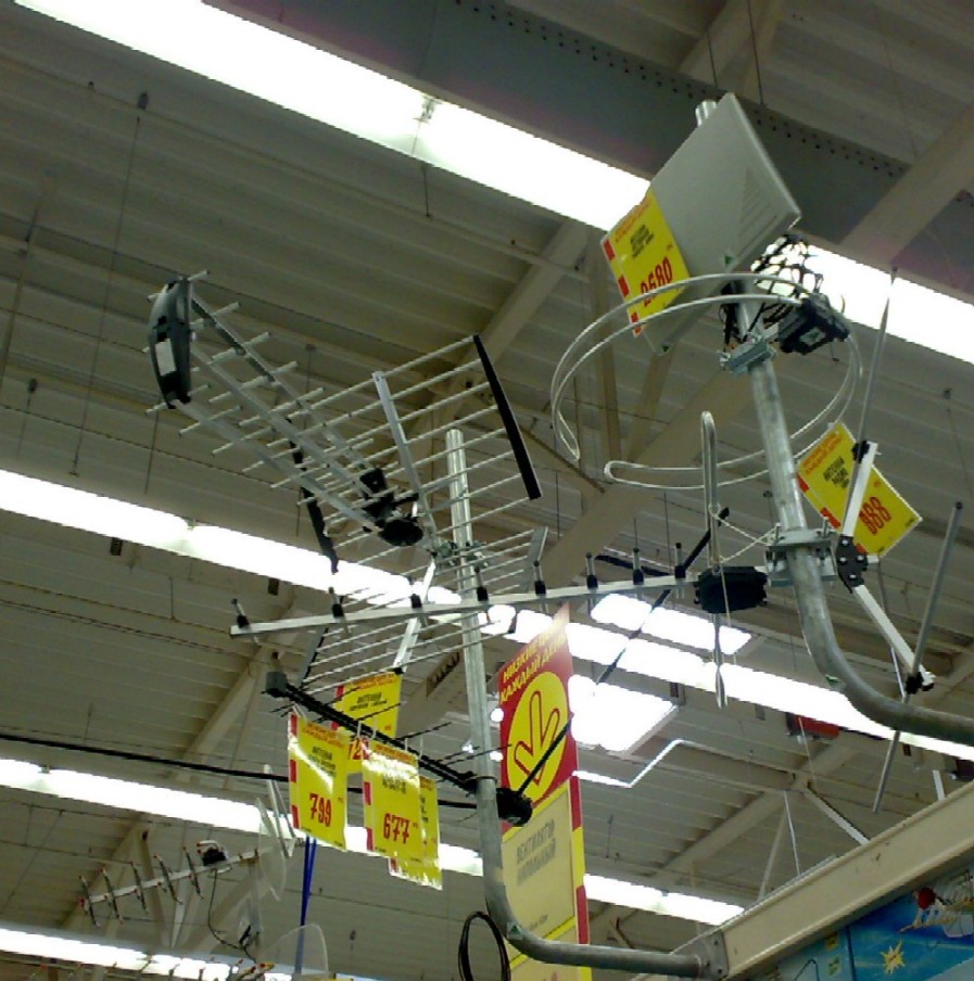

На фото ниже этой антенны висит другая "с усами", т.н. всеволновая... но тоже не лучший вариант. Посмотрите в поисковике "ОСТовскую антенну" Н-361, например. Она, действительно всеволновая. Аналогичная, полагаю, есть и у Локуса.
