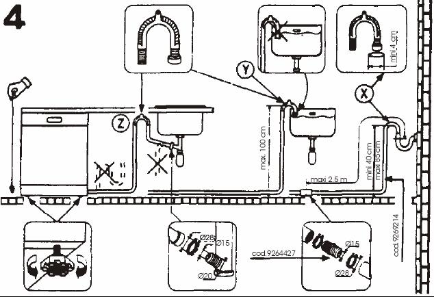

Задам вопрос здесь, чтобы не плодить темы. Тем более, что он, наверное, дурацкий :o . Но я просмотрела подходящие темы в разделе Сантехника и не нашла ответа - там более серьёзные вещи обсуждают.
Суть вот в чём. На схеме подключения моей ПММ гидрозатвор (кажется, петля сливного шланга, подвешенная на "подковку", он и есть) расположен в непосредственной близости от сифона раковины, и шланг после него спускается в сифон мойки СВЕРХУ. А можно ли поднять сливной шланг не возле раковины, а сразу возле ПММ, а потом его опять спустить вниз, пустить по полу за кухонными тумбами и поднять в сифон только в пространстве под мойкой, то есть СНИЗУ? Чем грозит такая схема подключения? В стиралке сделано именно так, но я уже не помню, какую схему там рекомендовал производитель. Может, для ПММ действуют какие-то иные правила подключения?

Лида Можно, разумеется.

Лида написал : А можно ли поднять сливной шланг не возле раковины, а сразу возле ПММ, а потом его опять спустить вниз, пустить по полу за кухонными тумбами и поднять в сифон только в пространстве под мойкой, то есть СНИЗУ? Чем грозит такая схема подключения?
Ничем. На схеме показано условно, главное: слив в сифон по на высоте не менее 40см и не более 85 и длина шланга не более 2,5м. Щланг под мойкой можно не опускать, а завести прямо в сифон.

bc---- написал : Можно, разумеется.
Отлично!
AlexEE написал : Щланг под мойкой можно не опускать, а завести прямо в сифон.
То есть эта картинка просто разрешает так делать - не опускать шланг вниз после гидрозатвора, а если так сделаешь, то ничего страшного не произойдёт. Именно это я и хотела узнать. Спасибо!
