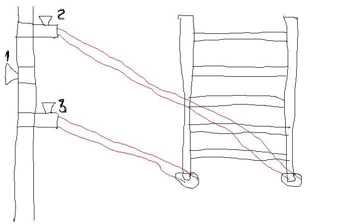

А почему поставлен гибкий шланг? И какой шланг?
ну я в ентом не очень шарю, знаю только одно поли"какой то" гибкии трубопровод 3/4" фото скоро вышлю, мой всезнающий ремонтник уже неделю с ним возится

Какова длина подводки от стояка к ПС? Уточните все диаметры труб, особенно - гибких шлангов (их, есс-нно, надо УБИРАТЬ)
Prok12 написал :
2Prok12 Какая разница? В такой схеме не будет греть по-любому.

Скажите Вы.
Приоткройте, хотя бы на чуть-чуть завесу тайны. С чего бы это холодной воде потечь вверх.

В большинстве случаев сверху, а не снизу. И это не отменяет того факта, что остывшая вода тяжелее тёплой и нет причин ей вытекать из отстойника, которым в данной схеме является ПС. А если остывшая вода не вытекает, горячей некуда затекать, вот и причина того, что ПС холодный и верхний или нижний розлив пох.

В схеме автора она должна течь вверх из-за перепада давлений на зауженном байпасе. Это НЕ гравитационнная система: не путайте нас. Мне только не нравится, что подключение идет с зауженной части байпаса, а не с "толстого" стояка выше и ниже его заужения (как обычно делают): перепад давления в такой схеме ниже.
Рекомендую:
а) правильно сделать заужение + смещение байпаса
б) убедиться, что трубы к ПС имеют минимальное гидравлическое сопротивление: короткие (до 1.5м), внутр.диаметр порядка 15-20мм, нет заметных заужений прохода в фитингах (скажем, как у МП на пресс).
2Prok12 В системах, где есть тепловой прибор (радиатор, ПС без разницы) необходимо учитывать гравитационную составляющую, кот. образуется за счёт остывания воды в этом приборе.
Prok12 написал :
Должна, если этот перепад будет больше, чем гравитационная составляющая и сумма других потерь. А если окажется меньше, то не должна.

Вчера днем заужение передлали равильно, ПС заработал, но работает тогда когда есть активность в пользовании горячей воды в подъезде, т.е. ночью и дневные часы оностывает,а в часы "пик" нагревается, подскажите обязательно нужно делать смещение байпаса и будет ли нормально из-за ентого работать ?

по первой схеме которую я нарисовал он не заработал вообще, а вот когда правильно переделали заужение байпаса, ПС заработал через 1,5-2 часа, но повторюсь он остывает в ночные и дневные часы, как я понял когда все на работе. Извините конечно но иммоции, интерессная ситуация получается, что когда платишь деньги слесарю и говоришь делай так чтобы работало, и в материальном плане ни думай ни о чем, при этом приходится самому обучиться этому делу, мне кажется я уже после дня в инете больше стал понимать в ПС чем слесарь, ведь так не должно быть (((
Простите конечно! Но кто вам дал право заужать стояк???? Учтите, что после Вас другие полотенцесушители могут потухнуть!
2kucher79 и горячей воды из-за вашего заужения будет нехватать другим.
2kucher79 я б всё оставил как было на первой картинке, но поставил бы кран маевского в самой дальней верхней точке полотенцесушителя

Приходил гл. технолог из жека сказал минимальное допустимое сужение, не разбераюсь в размерах, но на вид даже в глаза не бросается но слегка заужение есть, мой горе сантехник спросил можно ли на бай пас поставить шаровый кран, за что его чуть вообще не отстранили от работ ))). В итоге мы сделали все возможное, что разрешил ЖЭК, работает но с перебоями как я описал выше, вот и остался последний вариант, подскажите сдвиг (слегка) суженного байпаса мне чем нибудь поможет !?!
2передовик вас соседи побьют!
2kucher79 ой ой! Вы действительно много узнали обо всём этом! Сдвиг может и поможет... но я думаю лучше увеличить диаметр труб подходящих к вашему полотенцесушителю.
2kucher79 а если у вас всё ещё стоит гибкая подводка , то 100% её нужно заменить, она пад..всё душит!

Шланги не гибкие, а сейчас все из таких разводку делают белого цвета похожие на кабель ))) диаметр труб 3/4".

Я тоже думаю, что дело в том, что байпасс заужен до врезки (выше и ниже). А то, что ПС выше или ниже - особого значения не имеет. Имеет значение количество изгибов, перепадов и длина подводки - проверено на собственном опыте. Я при установке ПС сперва металлопластом сделал временную подводку. Поднимал ПС выше, потом ниже, удлинял и укорачивал, менял даже подводку крест на крест (т.к. не уверен как вода течет в стояке). Не грел только когда подводка была через чур длинная и с поворотами. Во всех остальных случаях грел почти одинаково (при одинаковой длине подводки). Пирометром конечно не мерял. Выбрал схему, по которой на мой взгляд грело чуток теплее и установил медью на постоянку.

сейчас уже заужен после врезки, подскажите смещение байпаса чем нить поможет ?
где фото?
поможет , хотя и так работать всё должно при правельном подключении, а если в стояке нет циркуляции то не чего не поможет
когда пс холодный стояк трогали он какой?
Разнести отводы по стояку повыше и пониже ПС.
Соблюдать уклон без пергибов - тогда не будет воздушных пузырей и возможно ПС при слабой циркуляции сможет работать из-за гравитационной составляющей.
Если циркуляции нет совсем - ничего не поможет
