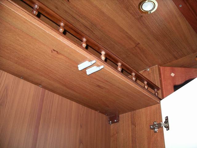

Anton111111 написал : в каком месте двери эффективней ?
Смотря какая дверь,а так где то по центру,проверяется легко-прикладываете и смотрите где надо ставить открывая закрывая фасад!

Чепик написал : Смотря какая дверь,а так где то по центру
По инструкции 150мм от петли.

Anton111111 написал : Сделай плиз фото твоих. И в какое место ты их поставил ?
Такие, как в посте №8 Поэкспериментировал, показалось эффективней ставить дальше всего от петли.

Alex_Kov написал : Такие, как в посте №8
Мы такие разбираем,крепления выкидываем,сверлим в торец сверлом10 мм-вставляется амортизатор плотно,надо чуть сверлом разбить отверстие.

Чепик написал : ,проверяется легко-прикладываете и смотрите где надо ставить открывая закрывая фасад!
Во, тоже именно так и делал, получилось примерно 2/3 ширины фасада от петли.

Чепик написал : Мы такие разбираем,крепления выкидываем,сверлим в торец сверлом10 мм-вставляется амортизатор плотно,надо чуть сверлом разбить отверстие.
вот так и думал. по этому и хочу сначала определить куда ставить а потом уже сверлить.

Alex_Kov написал : Поэкспериментировал, показалось эффективней ставить дальше всего от петли.
поставил близку к концу двери (самое дальнее расстояние от петель). Не помогло. как вариант амортизатор конченный....

У Блюма два типа амортизаторов, есть более жесткие, для установки ближе к петлям. Может быть помогут они.
Решил, раз есть крепление - надо использовать. :) Меня и так устроило.
