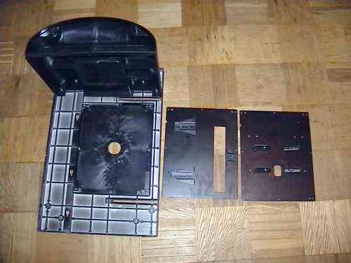

Сильно озадачился этим вопросом. Нужно напилить штакетник, да и так досочки распустить. Но вот незадача, руками штакетник напиливать одно рыдание, да и не получится ничего. А вот если пилу закрепить на стол (вверх диском) то будет самое то. Но вот никак конструкцию не придумаю, как пилу прикрутить (за что)?? Есть ли какие либо картинки, ссылки и.т.д.? Может кто то давно решил этот вопрос, поделитесь плиз.:help Заранее благодарю за ответ.

Minivan написал : Смотрю сейчас на Макиту, не к чему ее крепить похоже
просверлите в подошве 4 отверстия под крепежные болты (подошву макитину в виду имею)

Minivan написал : Смотрю сейчас на Макиту, не к чему ее крепить похоже. Совсем запутался.
берете любую пилу и пластину стали 3 мм
делаете отверстие для диска и по желанию под противоскольный вкладыш, т.к у вас мелкие заготовки и ставите все сверху в стол
Пила крепится к пластине снизу как на фото небольшими уголками. столешница из двух листов фанеры 16-18 мм
на фото заводская реализация того же. для фрезера , лобзика и циркулярки.

alex_k написал : столешница из двух листов фанеры 16-18 мм
Толстовато получается, что от диска останется? Я сегодня взял фанеру, выйду в отпуск-буду колхозить.

Minivan написал : Толстовато получается, что от диска останется?
"теряется" только толщина пластины
alex_k написал : Пила крепится к пластине снизу

alex_k,
а Вы не могли бы выложить еще фотографии? Справа и по середине на фото, как понимаю, - пластины под пилу и под фрезер, а что это у Вас первое слева? Очень хотелось бы увидеть и в других ракурсах, а также в собранном виде. Спасибо. :)

Slavv написал : а Вы не могли бы выложить еще фотографии?
Уважаемый включите мозг, если трабла в выпуске диска, то можно снять подошву и её крепление к пиле и вырезав люк под неё в столе (верстаке, козлах) прикрепить подошву прямо на стол, а затем обратно всё собрать. Вертикально правда так не делал, обычна када необходимо, просто кручу снизу, в заранее просверленную подошву, но на бок раз ложил, надо было оконную фурнитуру врезать.
