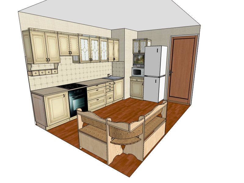

Собираемся делать ремонт на кухне. Родидся вот такой вариант. Покритикуйте, пожалуйста.
Не знаю как быть со стеной у двери. Не нравится, но ничего лучше придумать не могу.
Еще думаю о варианте с темными фасадами, но пока не нарисовала.

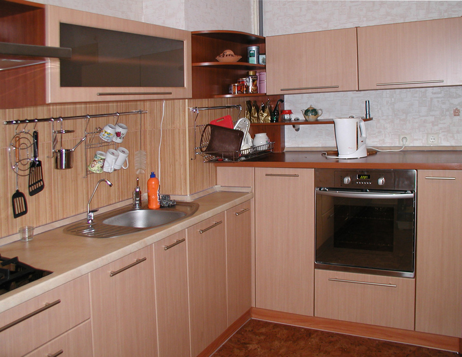

У меня такая же планировка. Холодильник стоит в углу у окна (там, где у Вас диванчик). Нижний ряд шкафов справа от двери высотой 1 м, туда встроена духовка. Расположение духовки оказалось очень удобным - и высота, и то, что далеко от плиты. Рекомендую.

linka написал : Родидся вот такой вариант. Покритикуйте, пожалуйста.
Мойку чуть из угла вытащить (например, поменять местами тумбу мойки и ящиков). Это вопрос личных предпочтений - я представитель не любящих возиться в углу людей.
Если ремонт предстоитне просто косметический, можно поднапрячься и сделать убирающуюся в стену дверь. Проиграете на глубине кухни у стенки, но выиграете на ширине прохода, т.к. мебель у стенки дверной можно сделать длиннее (открытая дверь не будет сужать проход).
Холодильник-встройку не хотите? Его в угол, а к двери тумбу под микроволновку со скошенным углом. И тут же оптимизация убирающейся в стенку двери - если позволяют размеры (ширина стены), то наращивание стены (под пенал двери) делать не по всей ширине, а только за микроволновкой. Холодильник же получится в нише глубиной 15-20 см. Можно и отдельно стоящий холодильник, тут встройка не обязательна, дело вкуса.
Стенка у двери получится примерно вот такая:
У меня так же в проекте холодильник в нише, на тумбе микроволновка, над ней телевизор. Я вообще, правда, от двери отказался, но теоретически "дверь в стенку" у меня получилась бы как вам предлагаю.

Мишутк написал : Мойку чуть из угла вытащить (например, поменять местами тумбу мойки и ящиков)
Мне кажется, достаточно просто иметь справа небольшое крыло. Мойка, прижатая к углу, да ещё с правой стороны, крайне неудобна.
Холодильник и стоящие/висящие за ним предметы поменять местами. Уголки у "прихолодильных" шкафчиков закруглить или хотя бы сделать скос. Телевизор над микроволновкой? Я бы высоту навесного шкафчика сделала такой же, как и на соседней стене (сейчас он выглядит кургузым), ниже расположила телевизор, а МВ можно поставить на открытой полке нижнего шкафчика. Думаю, это вообще может быть не шкафчик, а именно пара открытых полок: на одной МВ, на другой что-то ещё из бытовой техники, которую хочется иметь под рукой.

Лида написал : Телевизор над микроволновкой?
Да не сильно там и греется, даже в режиме гриля. Накрайняк в кажестве теплозащиты вешается узенькая декоративная стеклянная (любая по вкусу) полочка, которая прямой поток воздуха отсечет.

Мишутк написал : Да не сильно там и греется, даже в режиме гриля.
Вентиляционные отверстия МВ расположены сверху, так что на телевизор на МВ придётся основной тепловой удар. Плюс помехи при работе МВ, наводки какие-нибудь наверняка будут. Да и эстетически такое сооружение выглядит складом забытых вещей :)
Мишутк написал : Накрайняк в кажестве теплозащиты вешается узенькая декоративная стеклянная (любая по вкусу) полочка, которая прямой поток воздуха отсечет.
Так именно это я и предлагаю, только не тоненькую отдельную полочку, а верх нижнего шкафа с открытыми полками. Тогда МВ и телевизор не будут смотреться, как нагромождение предметов: между ними будет и полка, и необходимое для вентиляции МВ расстояние. Вообще чем легче будет выглядеть то, что стоит рядом с холодильником, тем лучше. Открытые полки значительно облегчают конструкцию. При таком подходе Вы приобретаете дополнительное место в навесном шкафчике (он будет полноценным), но, возможно, теряете запланированный сейчас ящик в нижнем шкафу. Если он Вам так уж нужен, то можно под МВ сделать не открытую полку, а тот же ящик. Правда, конструкция со скошенным или закруглённым углом обойдётся, видимо, дороже. Хотя я бы сделала там вообще только открытые полки на металлической трубе, а самую верхнюю полку как-нибудь фигурно завела в пространство над холодильником. Тогда получится совершенно облегчённая, связанная воедино, конструкция.

wawa написал : сейчас в продаже появились СВЧ со встроенной вытяжкой...вешается над плитой.
Никогда не понимала - как люди пользуются высоко расположенными МВ? Но если кому-то это удобно, то мысль интересная.

wawa написал : столешницу удобно использовать, доставая продукты из холодильника.
Кстати, да - нужно иметь такое место рядом с холодильником, куда можно сразу поставить тяжёлую кастрюлю или арбуз :), а не нести их куда-то.
