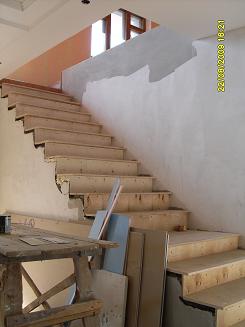

Ребята, помогите! Сделал в первый раз (сам) лестницу...Хм, всем устраивает осталось одно - как закрепить столбы и балясины надежно? Каркас у лестницы из металла, обшил (по дурости - уже жалею) фанерой. Вопрос: как закрепить насмерть узлы (перила и балясины). Что лучше будет (в плане надежности) деревянные балясины или металлические ограждения (нержавейка)? Поделитесь опытом - чайник я в этом деле. И еще: помогите советом как закрепить ограждения (вверху лестничной площадке), если уже выложен пол плиткой? Есть идеи?:help

2Урман Тут может, что почерпнёте: http://www.mastercity.ru/vforum/showthread.php?t=72189&highlight=%EB%E5%F1%F2%ED%E8%F6%E0 И тут: http://forum.woodtools.ru/index.php?topic=6082.0;all А вообще- фанеру выкинуть и положить нормальные ступени 45мм и подступенки. И т.д. и т.п...

14.09.2009 в 08:22:29
опаньки!
я так понимаю бок Вы зашили гипсой? Поторопились если так..
В этом случае проще настелить нормальные деревянные ступени (через подложку), снизу их притянуть саморезами к каркасу.
Потом снизу высверливается отверстие, и деревянные балясины притягиваются снизу через ступень сухарями (восьмерочкой). Держится намертво.
Если сделать хорошо, то и метал. ограждение и деревянное держится крепко.

16.09.2009 в 11:23:43
Как вариант - пару декоративных столбов-колонн враспор с потолкон, от них - перила на дистанционном типа стержне. Если фанера не скрипит, не прогибается,- то и хорошо. Ковролином её покрыть с длинным ворсом,- будет вообще прелестно.

16.09.2009 в 11:26:04
Iggy63 написал : Ковролином её покрыть с длинным ворсом,- будет вообще прелестно.
А бок?
