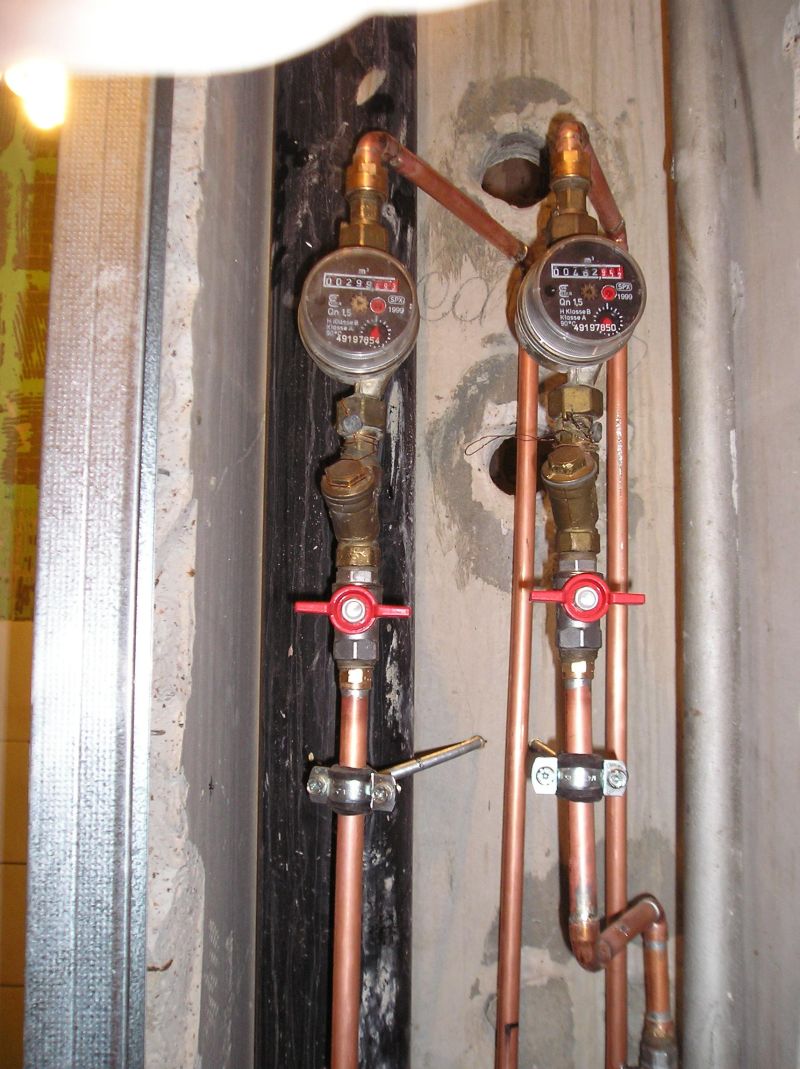

Еще один отрицательный аспект установки. Проявляется не у всех, скорее характерно для старых домов с ****скими малогабаритными туалетами и сантехническими шкафами. У меня так. Счетчики поставлены так, что теперь захочу я изменить квартирную подводку, например, решу подвести воду в ванную МП, замонолитить и пр., тогда мне придется временно демонтировать и счетчики. Иначе никак. А они опломбированы. Значит, придется обращаться к тем с кем я заключал договор на установку-обслуживание. А так как это уже не их гарантийный случай, не поломка, а моя прихоть – то плати герой! Кроме того, я их и видеть у себя лишний раз не хочу, после того как они мне сделали работу.
Я, впрочем, не призываю отказываться от счетчиков сходу. Я просто предлагаю хорошенько подумать и взвесит все за и против перед их инсталляцией. Очень многое тут будет зависеть от конкретной ситуации и семейных обстоятельств. Даже режим сезонного отключения горячей воды и то играет роль в экономии. Есть места, где воду отключают летом на пару месяцев. И те кто платит по нормам, будут платить два месяца вхолостую. Вот тут уже личные или домовые счетчики реально помогают восстановить справедливость и сместить баланс в сторону экономии. Да и на саму, типичную для данного жилья, температуру ГВ я бы обратил внимание. У кого вода идет обжигающая порядка 80-90 градусов, конечно же, окажутся в более выгодном положении, чем те у кого вода не дотягивает до 60 градусов. И таких тонкостей, влияющих на принятие решения, еще очень немало.

А мы ставим так...

Ярослав_М написал : Еще один отрицательный аспект установки. Проявляется не у всех, скорее характерно для старых домов с ****скими малогабаритными туалетами и сантехническими шкафами. У меня так. Счетчики поставлены так, что теперь захочу я изменить квартирную подводку, например, решу подвести воду в ванную МП, замонолитить и пр., тогда мне придется временно демонтировать и счетчики. Иначе никак.
Ну это Вы сами что-то не учли, поставили как было по проще, причём тут размер шкафа?
