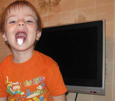

2sander Я сам вешал такой ЖК телик на такую стену. Сверлим штукатурку сверлом 6, далее нежно сверлим (буквально протыкаем)сам газобетон сверлом диам. 5мм вставляем в эти отверстия сам дюбель (можно молоточком загнать) и вкручиваем шурупчик. Телик очень хорошо держится, пробывал дергать с усилием прим 30-40кг. стоит на месте и я за него не боюсь что упадет

15.09.2009 в 14:52:13
ЗЫ: вот собственно и сам телик немного прикрытый сынком
