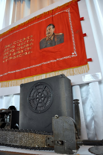

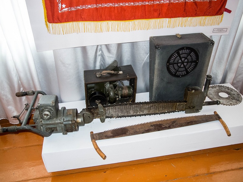

Небольшой музейчик и пара фоток оттуда

Muxa, Вашей пилой, что в музее лежит
интересуются... :eek:
