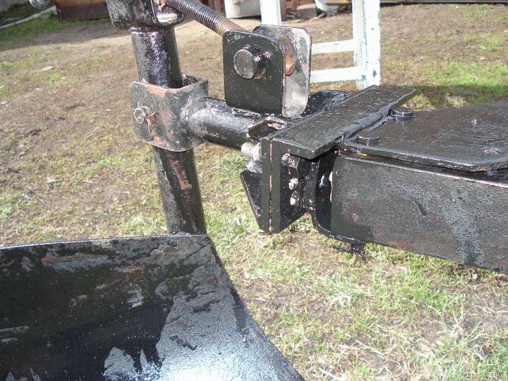

Дурная голова рукам покоя не дает, решил я восстановить регулировку наклона плуга, заваренную прежним хозяином. То ли он не знал об этой регулировке, то ли она развалилась, но факт, что он заварил все наглушняк. А я пахарь нулевой пока, никогда не пробовал пахать, вот чтобы я не думал, что плохо получается от того, что плуг недовернут, я и занялся сегодня плугом. Все старое вырезал, сделал новый поворотный узел из уголка на 75, толщина стенки 8 мм. Думаю не оторвет теперь. Уголок и три болта на 12 - не выдернешь. Возможно три варианта регулировки - одинаковый наклон в одну и другую сторону, от горизонта максимальный наклон вправо и от горизонта максимальный наклон влево.

15.04.2017 в 18:16:30
alldn написал: решил я восстановить регулировку наклона плуга, заваренную прежним хозяином. То ли он не знал об этой регулировке, то ли она развалилась, но факт, что он заварил все
Все нормально теперь . У Вас Михаил родной плуг от АГРО , это большая редкость. Видел такой один раз в продаже , а мотоблоков АГРО видел много и даже раз 4 шт. вместе.
