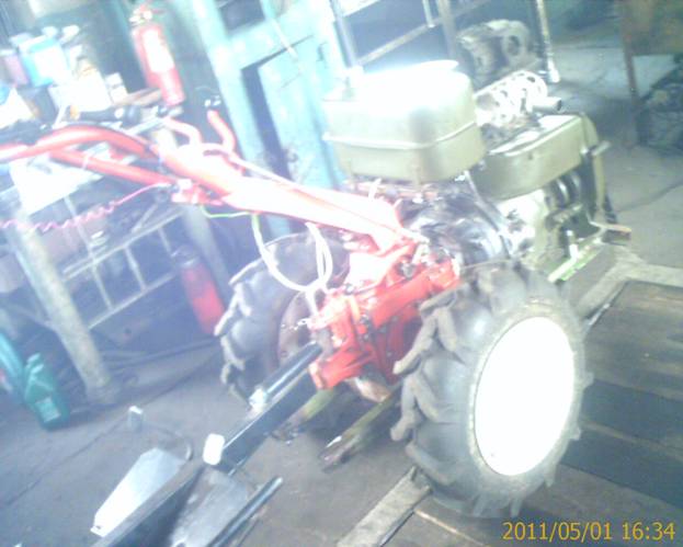

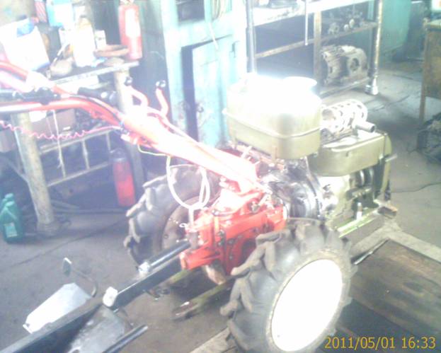

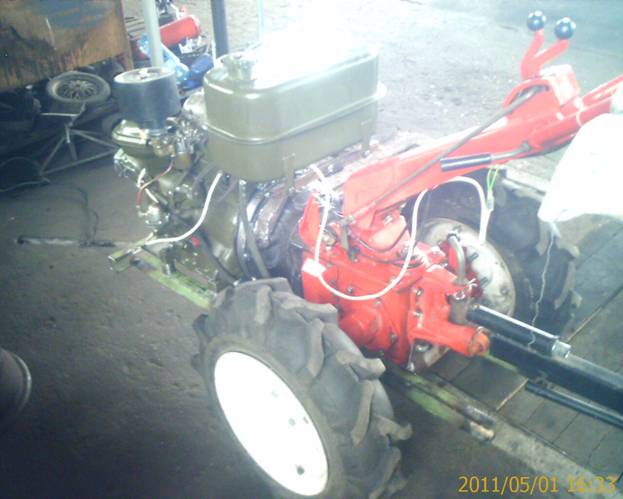

03.08.2011 в 22:13:11
NAP, Держите я думаю конструктив понятен из фото. Много не доделанных мест, но как я и говорил это полуфабрикат.
Вкратце - нужен был универсальный подрамник, который бы выполнял несколько функций.
От крепления на чулки полуосей я отказался по ряду причин.

04.08.2011 в 08:16:16
umnyi написал : основа для навешивания заднего противовеса при работе с пассивным навесным
Привет. Какой вес груза, балванка это или труба чем то заполненая? На какое растояние назад выдвигается?

Agro 2009 написал : Какой вес груза, балванка это или труба чем то заполненая? На какое растояние назад выдвигается?
Это болванка, сколько она весит ?? По правде хз.. около 25 кг, крепление позволяет выдвинут ее назад еще на см 25. Но ее место по моему именно здесь. Когда картоху копал на нее еще блин кг 12 кидал. Мото с пассивной копалкой уравновешивается в 0. Если пахать нужен груз на морду кг 15.

umnyi написал : Это болванка, сколько она весит ?? По правде хз.. около 25 кг, крепление позволяет выдвинут ее назад еще на см 25. Но ее место по моему именно здесь. Когда картоху копал на нее еще блин кг 12 кидал. Мото с пассивной копалкой уравновешивается в 0. Если пахать нужен груз на морду кг 15.
Ага, получается что груз, надо что б регулировался почти от корпуса, тогда ненадо дополнительного груза спереди. Так?

Agro 2009 написал : , тогда ненадо дополнительного груза спереди. Так?
Если мы пашем плугом, то всего 10 кг спереди хорошо пригрузят колеса увеличив сцепление с почвой, я в этом смысле говорил. Рычаг получаем, почитайте ветку про плуги, там это зимой пережовывали очень тщательно.
А так да, свободно и быстро перемещаемый по продольной оси груз позволяет не навешивать слишком много кг на мото, но при этом эффективно уравновешивать его тяжелую морду. Теперь прицеплять фрезу стало очень легко, задщним ходом в"ехали в папу фрезы, потом уже можно снять груз, можно отавить.
Тут делали подобнрую раму с полкой почти над прицепным для груза, мне не понравилось как эта вся конструкция загромаждает мотоблок и затрудняет доступ к определенным узлам. Я в первую очередь стремился добиться того, что б подрамник не мешал эксплуатации и обслуживанию мотоблока, был бы достаточно быстрос**емным...
