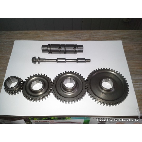

alldn написал: На 1:05 видно, как я пытаюсь переключиться с 4-й на 3-ю, видно как рычаг заткнулся. Я думал так и должно быть, а оказывается нет.
Если кто-то ремонтировал коробку, подскажите, что в ней больше изнашивается? Шарики, вал, шток? Или нужно менять все комплектом - 12 шариков, вал, шток и 4 шестерни?
alldn, Я менял коробку на мотоблоке мтз, вылетала 3 передача под нагрузкой. С наружной стороны все шестерни были как новые, а вот внутри у шестерней 3-2 передачи был сильный износ. Была еще изношена кукуруза, шарики и вал который вставляется в нее. Я заказал все шестерни и валы кп. После замены кп мб теперь не узнать. Есле у твоего мб передачи не выбивает под нагрузкой можешь смела его эксплуатировать.

Николай Калуга написал: Я менял коробку на мотоблоке мтз, вылетала 3 передача под нагрузкой. С наружной стороны все шестерни были как новые, а вот внутри у шестерней 3-2 передачи был сильный износ. Была еще изношена кукуруза, шарики и вал который вставляется в нее. Я заказал все шестерни и валы кп. После замены кп мб теперь не узнать. Есле у твоего мб передачи не выбивает под нагрузкой можешь смела его эксплуатировать.
Спасибо Николай. Полный и исчерпывающий ответ. Т.е. если менять, то весь комплект. СтОит он на Агро 6500. Несколько раз в пахоте выбивало 2-ю, но пока думаю, что выбивало из-за того, что я недовключил ее. Или наоборот ручку далеко продвинул. Я не чувствую там никакой фиксации. Нужно сделать ревизию и попробовать доработать фиксатор, как Андрей предлагал.

alldn написал: Несколько раз в пахоте выбивало 2-ю, но пока думаю, что выбивало из-за того, что я недовключил ее. Или наоборот ручку далеко продвинул.
Именно в пахоте вторую и выбивает.Регулировки ни какие не помогают.Зимой предстоит ремонт.Но если пахать на второй на реверсе ,тоесть в одну сторону.То скорость не выбивает.

Аексей11, Как это ?
Аексей11 написал: если пахать на второй на реверсе ,тоесть в одну сторону.То скорость не выбивает.
Не понял.
На двух сайтах с запчастями есть наборы для ремонта. 4 шестеренки, вал, шток и 12 шариков - 6400 руб. Если у них же брать все это по одной детали, то получается 7600 руб. Адреса сайтов не буду писать, чтобы рекламой не посчитали, если интересно в личку ткнитесь, напишу.

alldn написал: Не понял.
Тоесть включил вторую допахал до конца- реверс задним ходом назад.Скорость не трогаю как включил так и пашу.Участок маленький.

Аексей11, Ясно. Ну видимо износ. В обратную усилие в другую сторону, вот и не выбивает.

alldn написал: Ну видимо износ
Да думаю шестерня изношена вот и не фиксируется.Уже два года так разбирать лень.Пахота раз в год вторая скорость.А так третья и четвертая.

alldn написал: Аексей11, Как это ?
Не понял.
alldn, Я когда покупал кп. тоже думал заказать пару шестеренок и вал, получалась цена ненамного дешевле новой кп. решил купить целиком кп. мне она обошлась с пересылкой около 6000-7000 т.р. уже точна не помню. Тут перед покупкой лучше разобрать кп и посмотреть что там с ней.

Николай Калуга, Конечно. Сначала нужно все обследовать. А как это "купить КПП? Она же у Агро не схемная? Купить комплект на КПП?

alldn написал: Николай Калуга, Конечно. Сначала нужно все обследовать. А как это "купить КПП? Она же у Агро не схемная? Купить комплект на КПП?
alldn, Да, купить не полностью коробку а данный комплект шестерен и валов. Вот так выглядит комплект на мб мтз плюс шарики. Этот комплект Китай, шестерни оригинала выглядят по другому.
