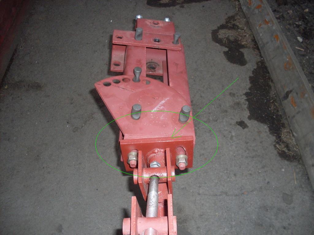

оцените средство малой механизации собственного производства, наконецто доделал. мотоблок Агро + адаптэр + навесное

sosiska По видео вижу кучу ошибок в пахоте. Пятка плуга должна стоять на дне бороды. Тогда от рысканья будет удерживать полевая доска плуга. В таком положении пятки плуга как у Вас "водителю" что бы мотоблок не буксовал нужно все время приподнимать его за ручки в верх. Ух и устал же он к концу... Для того, чтобы пятка встала на землю, нужно уменьшить глубину плуга, для этого нужно регулировочный винт сцепки открутить оборотов на 10-15 против часовой стрелки. Вам без опыта посоветую следующий способ регулировки плуга: Мотоблок установить на ровной площадке. Под левое колесо подложить деревянный брусок такой толщины как глубина на которую планируете пахать. Регулировками сцепки (наклоном и винтом) добиться чтобы плуг плотно встал (всей нижней плоскостью) на землю. В процессе вспашки винтом подкорректировать глубину, при этом винт крутить не более 2х-3х оборотов. Для увеличения глубины в право, для уменьшения в лево. "Рога" (руль) нужно установить так, что бы пахарь, стоял в борозде с прямой спиной и опущенными вниз прямыми руками. Мотоблок толкать не надо, если буксует все время, значит на пару оборотов выглубить плуг. Если рукоятки установлены правильно, то в начале пробуксовки, пахарь делает плечами движение в верх (чуть чуть) мото перестает буксовать и его тут же отпускает. При нормальных регулировках мотоблок будет пахать сам. Обязательно нужно дать свободу правому упорному болту. Не много, зазор под болтом должен быть 3-4мм. Удачи Вам.

Феникс46 У МТЗ сцепка кардинально другая. Без переделки орудия МТЗ на АГРОвскую сцепку не навесить. Но если взять и МТЗвскую сцепку, все станет без проблем. Если нужно, сделаю фотку МТЗвской.

Феникс46 написал : ? с креплением проблем не будет??? родной плуг действительно показался жидковат, а может кто выложит фото родной навески... заранее спасибо.
Вы про какое крепление спрашиваете? Где серьга прицепная со шкворнем или другое?

edmond написал : Без переделки орудия МТЗ на АГРОвскую сцепку не навесить.
Думаю в этом узле их можно попробовать срастить. Конечно, если есть необходимость.
