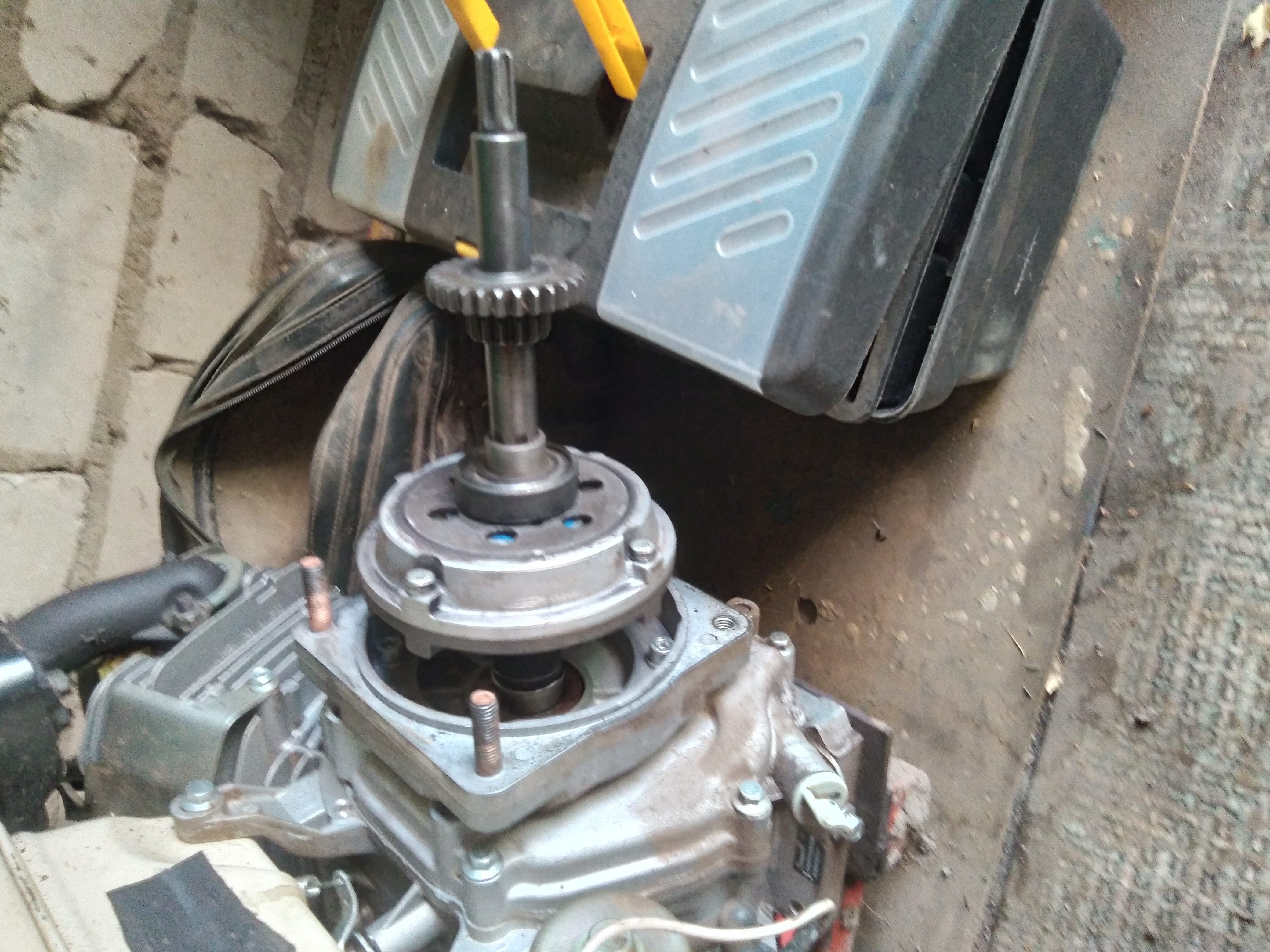

Чистим снег , после ремонта коробки передач и замены сцепления в сборе ![](https://mastergrad.com/mediafiles/0c/da/b9/0cdab9f0f63a518d6243c7fd1f81da2e.jpeg) ![](https://mastergrad.com/mediafiles/f0/5f/21/f05f217036eb6eec25d2ec87c4e74ca9.jpeg) ![](https://mastergrad.com/mediafiles/4b/7e/25/4b7e257d748ef86f735b95db50e63794.jpeg) ![](https://mastergrad.com/mediafiles/51/3a/f2/513af2654165594080ac2950663516db.jpeg) ![](https://mastergrad.com/mediafiles/6c/26/bc/6c26bcb0ff35fb58aa43b69cbe83ca26.jpeg) И первичного вала

mastera написал: после ремонта коробки
Ещё бы фото сверху коробки и справа для наглядности. А то всё порываюсь коробку разобрать для "посмотреть" чего там и как. Кстати, кукуруза легко установилась, а то некоторые отмечали что уж больно муторное дело.

brait2019 написал: mastera написал: после ремонта коробки
brait2019,Смотри со страницы 1192, там с картинками.Еще ниже Умный с Александром Тамбовским ведут диалог как ставили и снимали шестерни. Вся трудность поставить регулировочные шайбы Я сначала поставил задний подшипник, передний не ставил , прилепил на литоле к заднему подшипнику шайбу, собрал все шестерни на кукурузе , вставил в задний подшипник , поставил переднюю шайбу с подшипником. И еще с верху шестерни как новые на кукурузе , весь износ внутри, надо разбирать и смотреть .

brait2019 написал: Ещё бы фото сверху коробки
mastera написал: ,Смотри со страницы 1192, там с картинками
Кроме картинок ещё и качество фото нужно. У тебя они сочные, яркие ясные, несмотря на то, что в гараже снято. А у того - темень сплошная. Как ни добавлял яркости экрана на видеокарте (встроенной) интел графика 520, так толком и ничего не увидел.

brait2019 написал: brait2019 написал: Ещё бы фото сверху коробки mastera написал: ,Смотри со страницы 1192, там с картинками
brait2019,Если передачи не вылетают и нет еще каких нюансов , то нечего лезь в коробку , пусть работает дальше , я считаю так.
