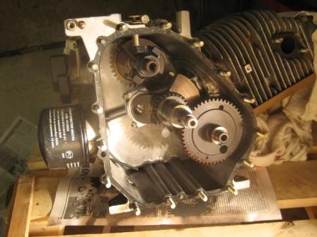

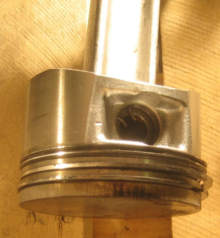

karpyk написал : нижняя часть цилиндра не съемная и одно целое с картером.Подскажите пожалуйста последовательность действий.
Сложного ничего нет. Главное все запоминать, а лучше записывать. Снимаете двигатель, сцепление. Откручиваете заднюю (боковую) крышку картера с масляным насосом, вынимаете распредвал и балансирный вал. Затем откручиваете шатун, отделяете его от коленвала и вынимаете вместе с поршнем. Затем я все промывал бензином, хотя визуально земля была только на поршне и кольцах, а запеченная глина - на клапанах и в камере сгорания. При сборке все метки на шестеренках надо совмещать, они нанесены сверлением.

Mixalych написал : земля была только на поршне и кольцах, а запеченная глина - на клапанах и в камере сгорания.
А как ОНО туда попало!???

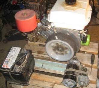

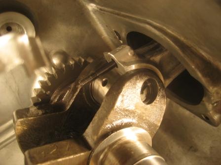

Всем добрый день.Купил Агро со снегоуборщиком,жаль снега мало,убирал один раз.Обмерзает карбюратор,пришлось сделать обогрев от глушителя.В ветке тяжелых мотоблоков была ссылка(трактор на базе Агро)как связаться с автором.Хочу сделать электрозапуск в первую очередь(замучался заводить в -25).

николай1956 написал : Хочу сделать электрозапуск в первую очередь(замучался заводить).
Дерзайте, игра стоит свеч! На фотках - мои первые первые шаги в этом направлении.

ValNik написал : А как ОНО туда попало!???
Мотоблок опрокидывается довольно легко. У меня при вспашке плугом правое колесо шло по колее с большим наклоном вправо. Удержать силы не хватило, он и кувыркнулся через правое колесо, даже не успел сбросить газ, и карбюратором в пашню.
