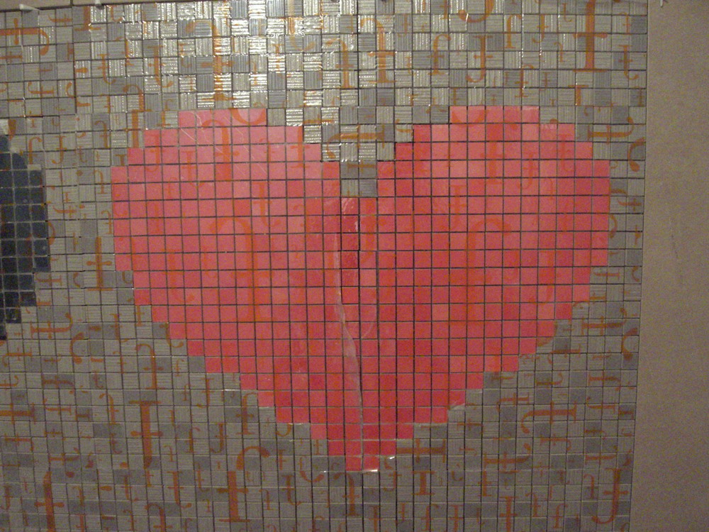

Всем здравствуйте. На данный момент в ванной укладывается мозайка на стену. И сейчас после укладки нашим мастером заметили что у мозайки квадратики между рядами на разном расстоянии друг от друга. Мозайка вот эта http://www.agatceramica.ru/catalogue/fap-ceramiche/cupido/rosso/cuore-rosso-mosaico.html?sort=abc . После укладки непонятно были ли эти неравномерные швы у самой мозайки или это произошло после укладки нашим строителем. Наданный момент прошло после укладки около 1 суток. Можно ли на данный момент это все поправить чтобы швы были равномерными? Сильно уж глаза мазолят эти неравномерные швы. Сказал об этом нашему плиточнику, но он разумеется отпирается, мол это плитка такая. Но сейчас это не проверить никак, а он лицо заинтересованное чтобы не переделывать. Но хочется чтобы было не тяп-ляп, а по человечески. Чуть попозже выложу фото как это все вживую выглядит, может будет понятнее. P.S. ответьте пожалуйста побыстрее пока с момента укладки прошло не так уж много времени. Спасибо!

Фото надо,я такую не делал,производитель вроде хороший навряд ли у него швы будут гулять,на стандартных листах мозаики 30*30см попадается 1-2 штучки на листе как бы смещенные и не попадающие в шов,спокойно вырезаются малярным ножом и переклеиваются,а снять не до конца засохнувшую мозаику легче чем обычную плитку,с края подцепите-она целым листом и отойдет(ЭТО ЕСЛИ КЛЕЙ НЕ ЗАСТЫЛ),а если застыл я не пробовал,но наверно не снять,ФОТО надо,самое большое что у вас может быть швы между листами увеличены(уменьшены)-вина мастера,если швы внутри листов гуляют виноват производитель

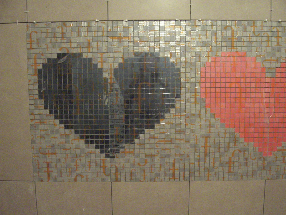

Спасибо за столь быстрый ответ. сегодня сделал фото мозаики, сделал их максимально большими и выложил. может по ним будет понятно что к чему. на красном сердце видно сильные зазоры. мастера, скажите в этом виноват мой мастер или это такая плитка? хочу подметить что каждое сердце состоит из двух листов мосаики и плюс к этому всему чтобы ни стали такого же размера как плитка, к ним подрезались другие куски мозаики. места этих стыков в некоторых местах видны. заранее спасибо.

на красном сердце середина гуляет,это скорей всего косяк производителя,надо просто эти квадраты аккуратно прорезать малярным ножом,подцепить шпателем и вытащить по одному,вычистить клей со стены и по одной приклеить ровно,а вообще то больше похоже что уровень мальца от середины вниз ушел,но вам на месте должно быть видней

Ну, это явно брак мастера... Повнимательней надо.

ошибка в выборе размера под мозаику,поэтому пришлось швы сгонять и уровень мне кажется п...т у мастера,если переделывать то надо наверно окружающую плитку на сантим подрезать(если не больше)

ничего подобного, просто небрежно вставлены фрагменты.

в этой ветке спорить не буду,не люблю чужую работу обсуждать,я вижу одно,вы другое,но просто по другому эти фрагменты там бы и не уместились бы,пришлось смещать,все я молчу

Учитывая, сколько стоит мозаика по сравнению с основной плиткой, мастера - фтопку! Подравнять можно было за 10мин, но сразу после укладки: местным втыканием крестиков в швы. Ленивым гоблинам это пофиг: они же не для себя кладут...
