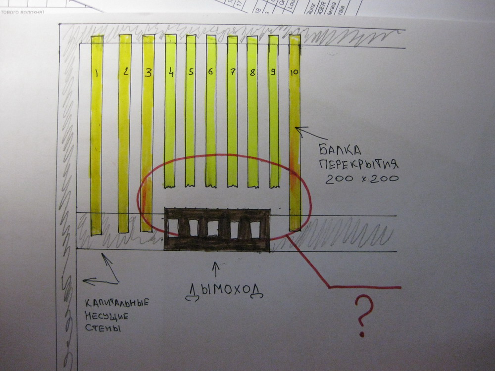

Как обойти дымоход при укладки балок перекрытия. Почитал, все и всё по разному. Может есть какой то норматив?

Lipzona написал : Может есть какой то норматив?
25см от дыма. Вроде- так. Геморойчик есть, но обходится... А внизу дымохода (по рисунку)- тоже будут балки? Тогда просто можно сделать. Без потери прочности.

Михалыч написал : А внизу дымохода (по рисунку)- тоже будут балки? Тогда просто можно сделать. Без потери прочности.
Да там тоже балки. Просто это как?

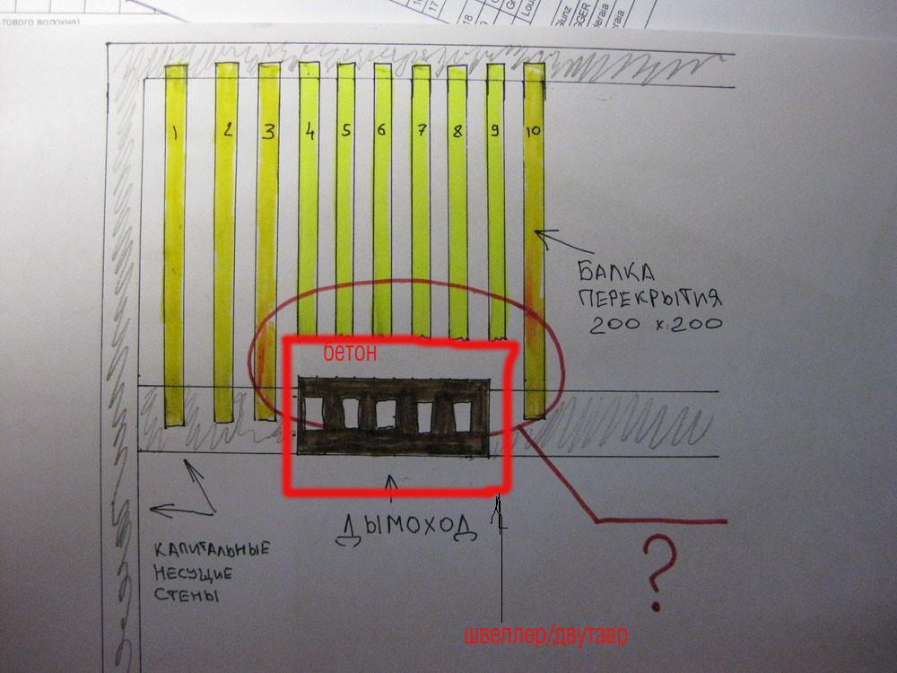

2Lipzona Можно я завтра нарисую? И может быть даже сфотаю. Я ещё не зашил кажись это место у себя...-:) Коротко- варим из швеллера или двутавра на 200мм (в Вашем случае) обойму вокруг трубы с расстоянием где-то 10-15см от трубы по периметру. Она будет опираться на несущие стены слева и справа. Этот промежуток от трубы заливаем шлако- или керамзитобетоном- 1:9. Балки вставляем в швеллер- сверху и снизу по рисунку. Все.
  1. Несущая способность не падает, т.к. опора- двутавр.
  2. Пожаробезопасность- выше некуда.
  3. Промерзать этот участок не будет из-за лёгкого наполнителя.
  4. Можно дополнительно приварить косынки и пришурупить глухарями балки. Хотя это уже лишнее...-:)

Вот так, приблизительно:
Можно использовать швеллер (где-то 14-20см), полкой внутрь, чтобы туда залить бетон. А ко внешней стороне приварить уголок 75-100мм. И на него опереть Ваши балки.

Так картина ясна. Решил применить широкополочный двутавр. Завтра буду искать в продаже.

Lipzona написал : Решил применить широкополочный двутавр.
Вобщем-то и не обязательно широкополочный...
