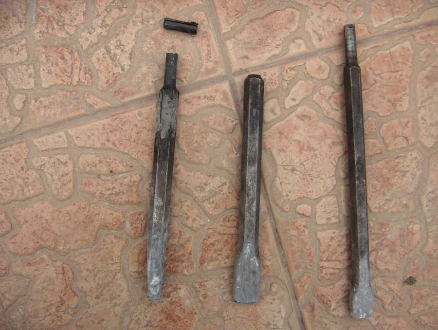

stroika написал : что за хрень происходит с этими бурами.....долблю-долблю а он бац и ломаеца я в шоке - никогда такого не было блин .....из-за чего это может быть? ниужэли я их насилую у одного сначала ещё кусочек откололся
надо было смазывать

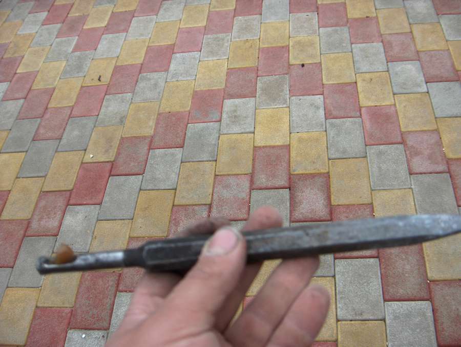

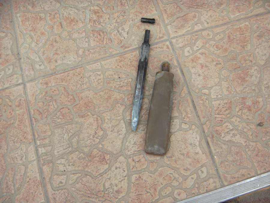

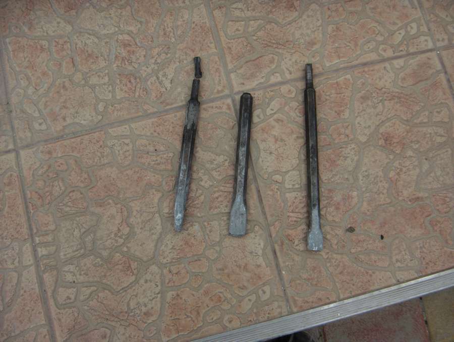

Привет други! опять прикол уже с пикой блин......на этот раз усё смазывал - и опять сломалась :D .....работал двумя пиками - одна тока нагрееца - тут же меняю на другую и наоборот....блин разарюсь я нахрен с этими пиками и зубилами :D

2 stroika не пойму, как они ломаются? Вроде к пикам не приложена нагрузка на излом? Только осевая. А ломаются, словно ими, как ломом орудуют...

Если будете продолжать дальше покупать NO NAME с перекаленными хвостовиками.... Пословица есть - "Скупой платит дважды". А вы уже сколько лишних раз заплатили?

n-p-n написал : не пойму, как они ломаются? Вроде к пикам не приложена нагрузка на излом? Только осевая. А ломаются, словно ими, как ломом орудуют...
вот именно....сам не пойму....мож устали
BV написал : А вы уже сколько лишних раз заплатили?
пока купил 2....а те что шли в комплект тож сломались
