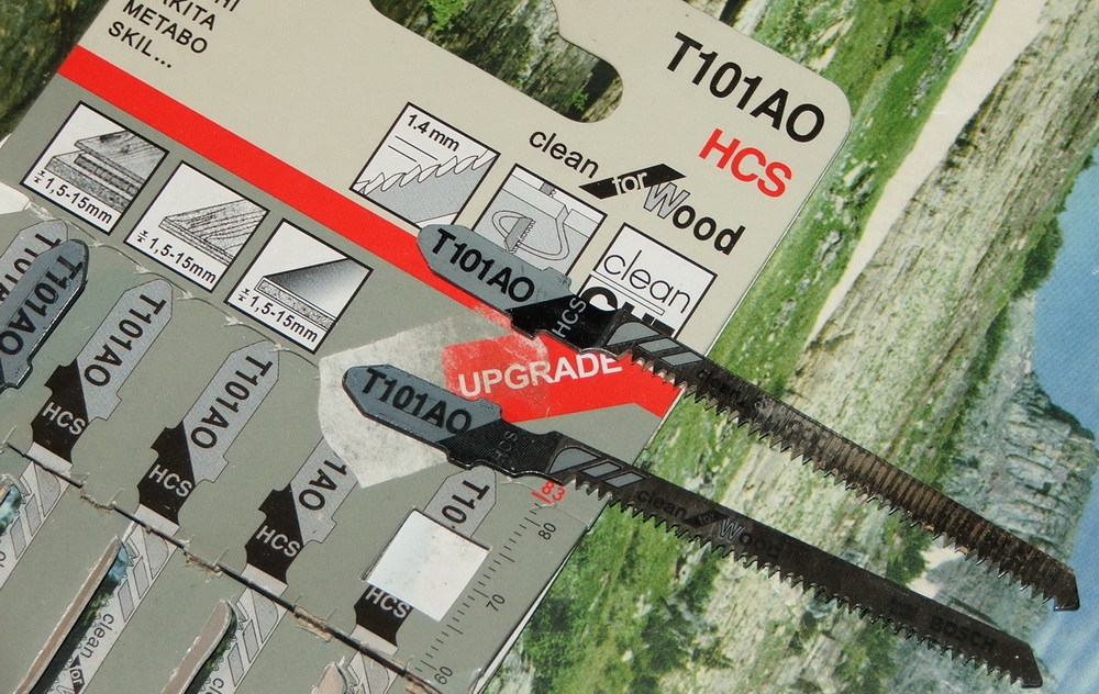

щЬёрт побьери.. всё таки я такую дрянь как поддельные пилку купил.. хотя уже и ссыпал их в помойку.. но для очистки совести всё равно отчётец небольшой...
на примере пилок BOSCH Т101АО
значит упаковка реально отличается от родной пачки. если у родной пачки картинки изображающие что пилить пилками реально четко пропечатаны, видны мельчайшие подробности, то на подделке явно видно мутное изображение рисунка. до кучи клеймо в виде красного прямоугольника с надписью UPGRADE сами пилки по сравнию с родной выполнены в лучших традициях китайчатины.. тоесть половина зубьев недоточена. тоесть если провести пальчиком по зубьям, то родной пилкой можно обрезаться, подделкой хренушки. не мечтайте. даже на просвет видно что на зубьях нет острого угла. хвостовики отштампованы отвратительно, с характерным для изношенного штампа закруглением кромки. полиграфия на хвостовике тоже не блещет качеством, размыто, лишнии линии, непропечатанные буквы и цифры, как сканированное фото выглядит.. нет резкости печати...
да собственно смотрите фото.. верхняя пилка оригинальная...

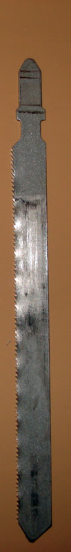

kluchnik написал : это пилки настоящие, не поддельные. Из выпуска 2003-2004 года. У кого сохранились каталоги - сравните.
Примерно таков был ход моих мыслей. Т.к. пилки продавались параллельно с бурами Bosch, которые имели следы окиси. Но были с фирменными "подвесами". Хотелось бы коментариев Bosch AC MP
Serjant написал : а было бы правильно...
Если kluchnik не прав, так и поступлю.
