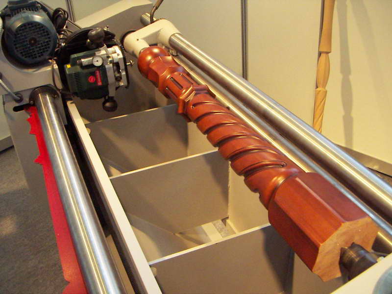

Думаю, надо отбросить операцию фрезерование (приобрести фрезер и сделать стол. Фрезер можно взять китайский за 2000-23000р). Пилу/фуганок можно купить по объявлениям в газете "из рук в руки". Частенько вижу там в продаже самодельные станки за небольшие деньги. Зачастую, самодельщина сделана добротнее чем заводской бытовой станок их цеха ширпотреба.

Фрезер за 2000р сдохнет на первой неделе работы в две смены!!!!!

Почему до 10000р можно купить OfE 1229 signal METABO c защитой от перегрузки и перегрева http://www.metabo.com/metabo/com/en/produkte/routersandgrindermotors/1200wattelectronicrouterofe1229signal_6_01229_00.html
Это фото bobr c выставки
