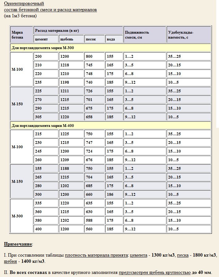

Скажите пожайлуста, сколько потребуется цемента , песка, щебня для фундамента обьёмом 3кум. м.?

2Advent Для грубого расчета 1 куб.м можно воспользоваться следующей таблицей:
Марка бетонаЦемент, кгПесок, куб.мЩебень, куб.мМ1002200,60,8М2002800,50,8М2503300,50,8М3003800,50,8
Либо рассчитать по этой таблице с учетом фиксированной плотности составляющих и крупности щебня до 40 мм:
