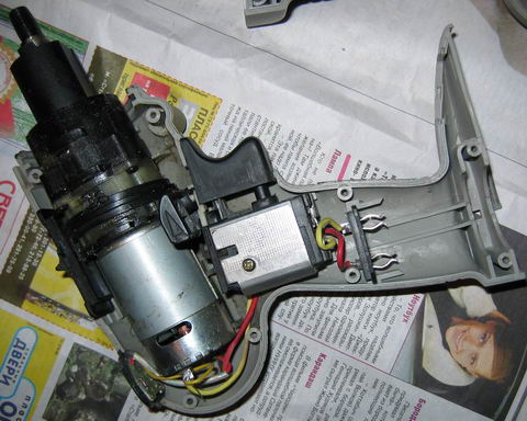

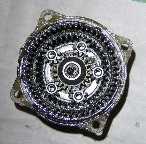

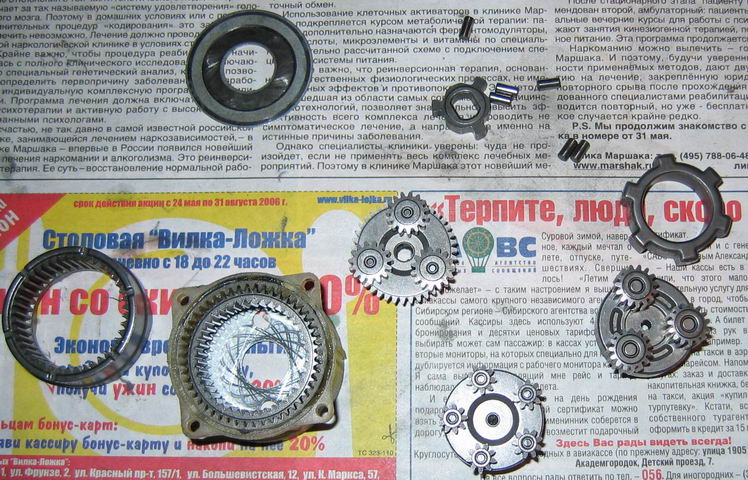

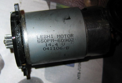

к слову - я ж еще вчера разобрал этот шуруповерт. все шетсени - железные, следов износа нет, двигатель - китайский.
смазки в редукторе мало. вся почернела.
промыл все, смазал, собрал редуктор..
вот фотки если интересно
