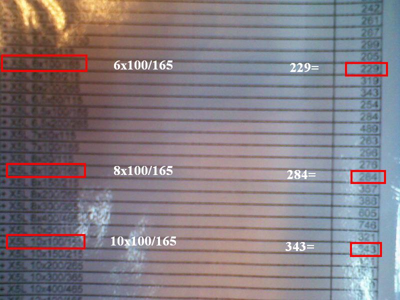

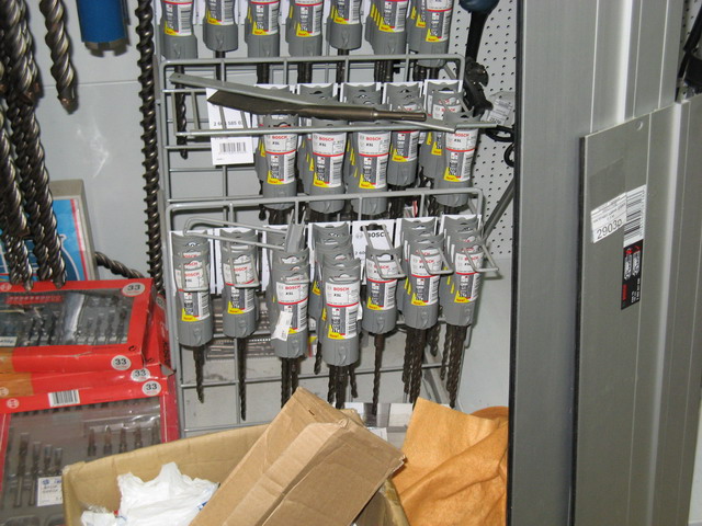

Klio написал : Обвел в рамку три ходовых размера, 6-8-10, соотв-но, 229-284-343 р., но,
в принципе, весь ряд от пятерки до десятки, с горем пополам можно отследить.
Короче говоря, примерно втрое дороже обычных. А есть ли смысл?

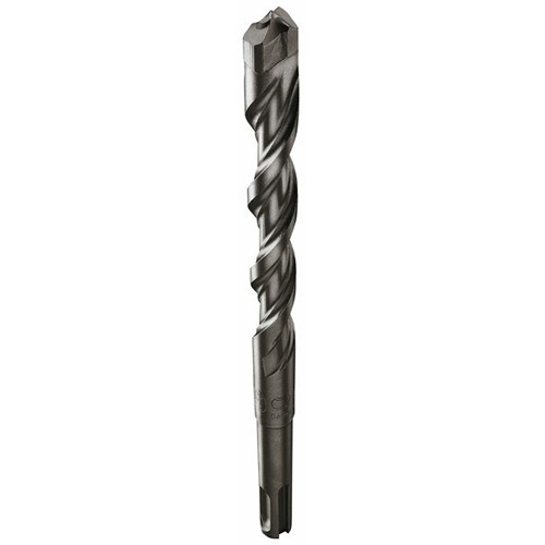

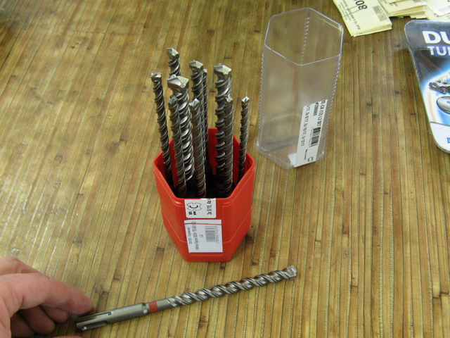

Сообщение от Kvost Короче говоря, примерно втрое дороже обычных. А есть ли смысл?

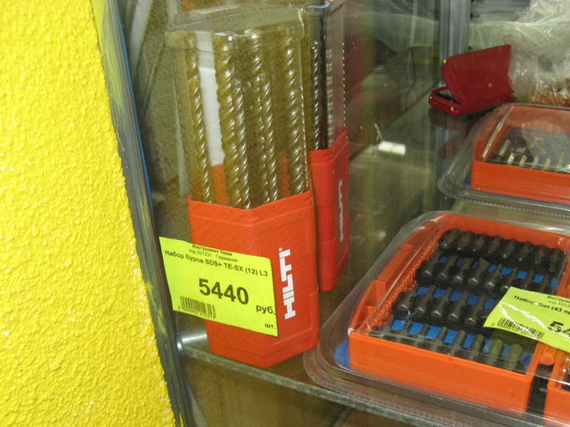

Вопрос отчасти риторический. У одной известной компании с фирменным красным цветом распродажный набор буров из 12 шт. стОит пять с половиной тысяч - фото.
P.S. Положа руку на сердце, и кардинальных отличий в головках бура, вроде, не наблюдается.

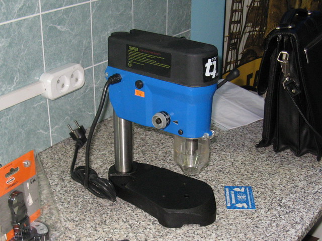

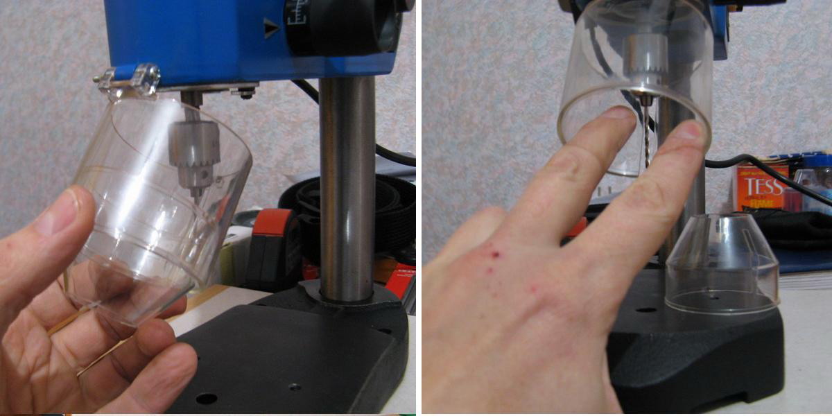

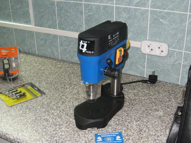

В Инструментальной компании №1, конкретно в их (упомянутом в 3-м сообщении) магазине на наб.Черной речки, в продаже мини-сверлильные станочки с вариатором (бесступенчатым регулятором скорости). Завезли перед Новым годом.
Брэнд - Top Tools. В какой-то из веток на форуме обсуждался, в частности, их
мини-шуруповерт 10.8 LiIon. Чудес от данного китайца, разумеется, не ждал. Вопрос так и не стоял. Покупка стала, скорее, экспромтной, вроде подарка на Новый год. Говорят, что около 70 процентов покупок так совершается.
Проверка на совсем скорую руку выявила нормальное среднее качество. Обороты - 4000...12000, патрон до 4мм. При всем этом ценник, по-моему, вполне гуманный - 1900 руб.

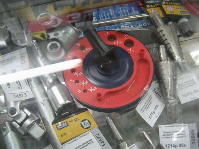

2Klio а на первой фото слева , что за приблуда от Hawera ? Как биты от Интерсола, дорогие , что с качеством ? Уж извините за любопытство, но у вас всегда есть чему научится.... :)

Сообщение от ломастер 2Klio а на первой фото слева , что за приблуда от Hawera ? ...

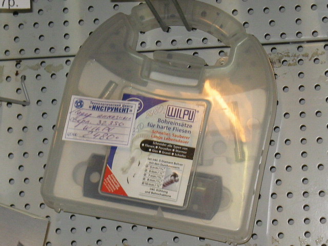

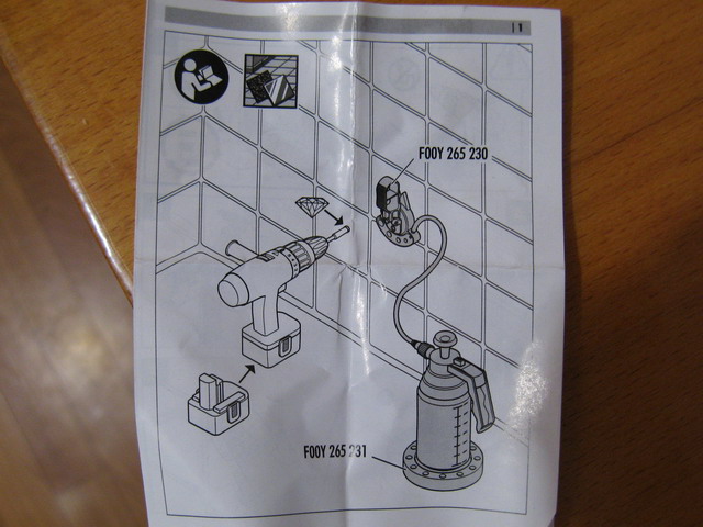

Это кондуктор для сверления алмазными трубчатыми сверлами с присоской и подачей воды. В их программе (Hawera = Bosch) эта система для сверления керамогранита, стекла, плитки из 4-х составляющих:
  • два кондуктора, малый для диаметров 5…12мм и большой, уже под коронки;
  • баллон с нагнетателем для подачи воды в зону сверления;
  • ряд спец.трубчатых сверл и коронок с алмазным напылением.
Последние имеют быстросменный хвостовик PowerChange, что очень удобно при эксплуатации. Замена коронки – секунда. А, поскольку в наличии набор биметаллич.коронок Bosch Progressor PowerChange, планы по приобретению «плиточного» набора вынашиваю давно. Все сразу не осилить, дороговато получается, вот, постепенно и затариваюсь.

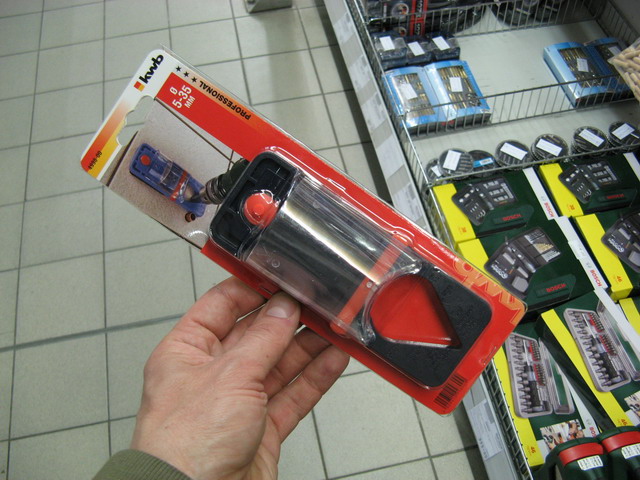

В том или ином виде, в т.ч. в упрощенных вариантах, похожие наборы есть и других брэндов
(сверление плитки с использ.кондуктора и охлаждением водой) – у Keil, KWB, Rubi, Wilpu, Metabo и др. Но система Hawera/Bosch по продуманности и удобству мне нравится больше. На фото: кондуктор от Keil, мини-наборы от KWB, Rubi, набор Wilpu в кейсике.

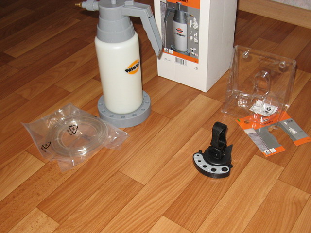

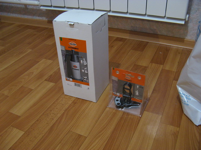

Далее.
По приобретенной части. Малый кондуктор и баллон со шлангом. Пока.

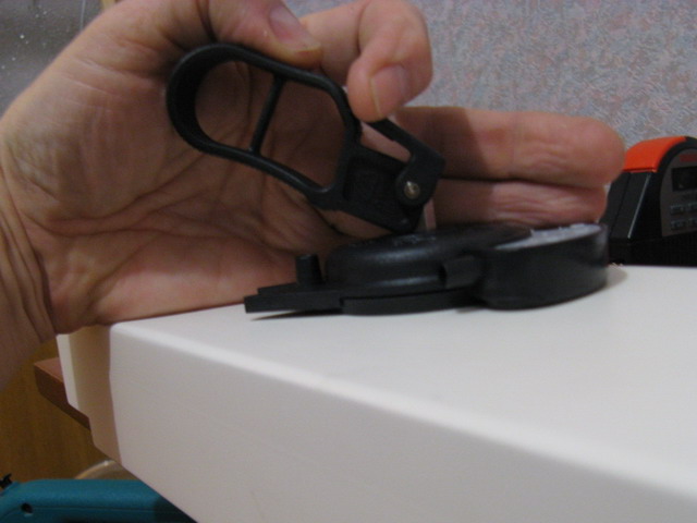

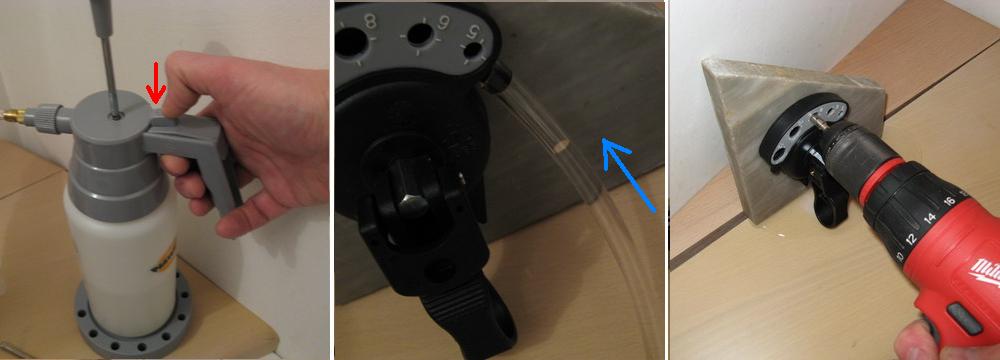

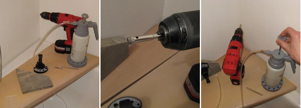

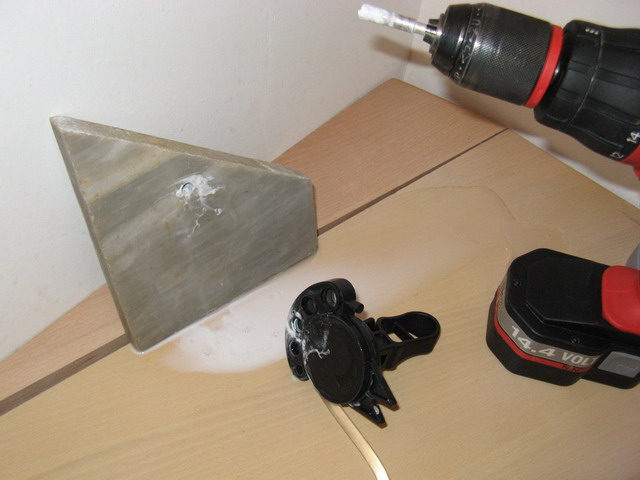

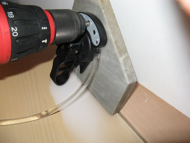

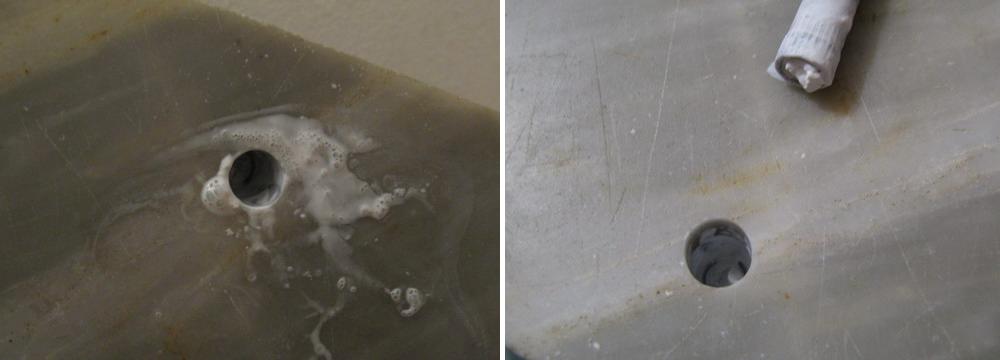

Еще фото.
Они в работе, вернее, тестировании.
Сразу говорю, сверло китайское. Фирменных пока нет, увы.
Это в свое время купил, восьмерка, для пары-тройки отверстий
на старой работе, так лежит уже давненько.

круто ,интерестно а обычное стекло оконное просверлит?
а есть такая система на отверстие 40мм держак + коронка? помпа похожа на обычный китайский пульверизатор, она постоянно воду подает ? и сколько сверлили по времени ? Как битки от Интескола?

Сообщение от ломастер ... помпа похожа на обычный китайский пульверизатор, она постоянно воду подает ? и сколько сверлили по времени ? ...
У помпы два режима работы. Можно (как я в представленном примере) периодически нажимать кнопку, подавая очередную порцию воды. А можно, нажав кнопку вниз и сдвинув вперед, зафиксировать ее с самого начала, вода в этом случае будет поступать постоянно. Второй вариант, по-идее, более актуален для больших диаметров и тяжелых материалов (керамич.гранит или какая-нибудь другая крепкая плитка).
Кстати, кондуктор при сверлении надо располагать так, чтобы соскИ (мини-патрубки) для подсоединения шланга (точнее, один, рабочий сосок, а всего их три) были выше уровня отверстия, дабы вода, достигнув настенной "конструкции", далее стекала в междырочные полости самотеком. Таким образом, в показанном на фото примере я делал неправильно.
По времени сверлил, наверное, минуты полторы-две. Это был кусок старого мрамора, думаю, что, в общем случае, время будет сильно зависеть и от материала. На сайте и во всех инструкциях настоятельно рекомендуют также соблюдать необходимые обороты.

Klio написал : P.S. Положа руку на сердце, и кардинальных отличий в головках бура, вроде, не наблюдается.
Верно. Только, справедливости ради, у "красных" TE-CX появились лет 10 назад (ими, кто хотел, уже обсверлились всласть:)) и года два, как заменены на ТЕ-3Х, а у Хаверы/Бош аналог старых TE-CX вышел лишь в прошлом году.

Сообщение от Kvost … у "красных" TE-CX появились лет 10 назад … и года два, как заменены на ТЕ-3Х …
За это, наряду с их перфораторами, фирме Hilti большой респект.
Как и вообще любым инновационным вещам / начинаниям / инженерным решениям.
