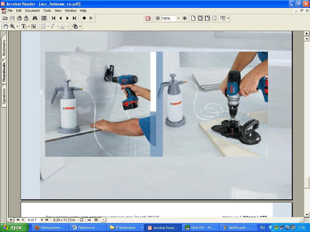

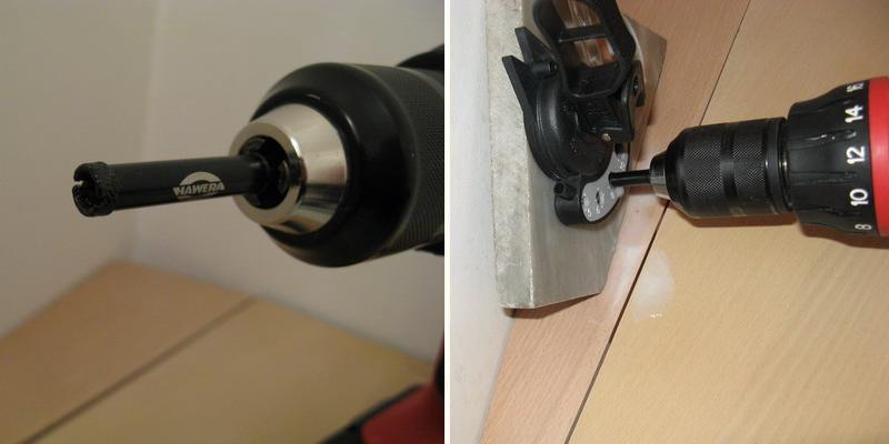

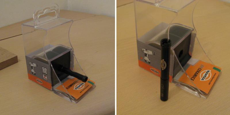

Еще несколько фото по "керамической" системе Bosch/Hawera с хвостовиком PowerChange.
Большой (для коронок) кондуктор; сами фирменные сверла и коронки Hawera/Bosch по
керамограниту.

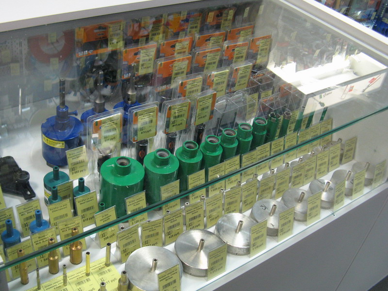

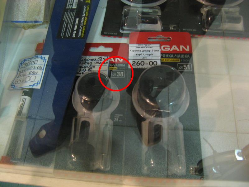

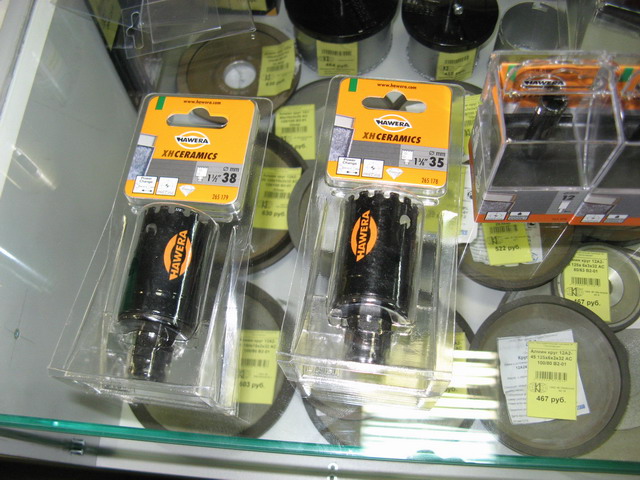

Сообщение от ломастер круто, интересно а обычное стекло оконное просверлит? а есть такая система на отверстие 40мм держак + коронка? ...

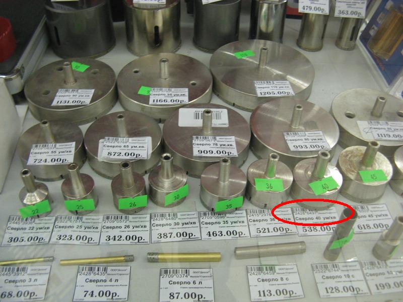

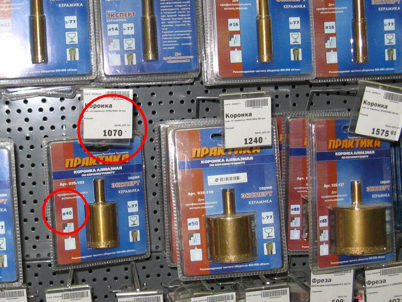

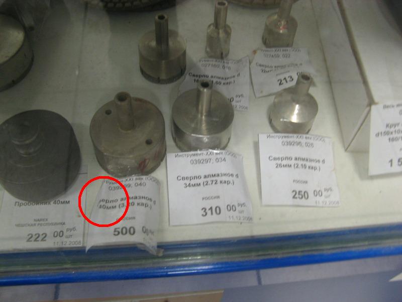

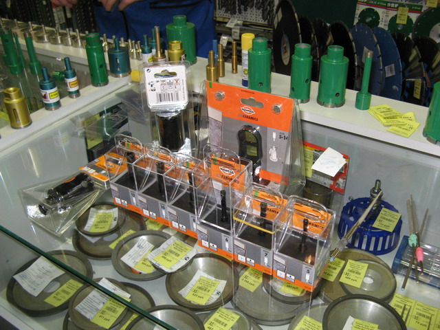

ломастер, по поводу стекла.
Сейчас в продаже большой выбор полых корончатых сверл для стекла и керамики. Я бы сказал, очень большой. (Особняком стоИт керамогранит, его возьмут не все,
  • это должно оговариваться; упомянутые от Bosch/Hawera сверла Diamant for Hard Ceramics разработаны специально для него).
Есть с обсыпкой режущей кромки алмазосодержащим порошком или тв.сплавной крошкой из карбида вольфрама. Конструкции – и модульные (хвостовик-державка-венец) и цельные. Производители – самые разные, от дешевого Китая до брэндов, сделанных там же и «чистых» европейцев/американцев и т.д. Штатно используемый сверлильный инструмент - и ручной (шуруповерты, дрели, перфораторы), и специализированный (стойки, закрепляемые на стену стационарно на время сверления). Разброс цен, разумеется, тоже соответствующий, может достигать одного-двух порядков, т.е. в десятки и сотни раз (проф.коронки больших диаметров для бурильных установок - вообще другие деньги, полагаю, знаете).
Если Вам на несколько отверстий, то, может быть, приобрести вариант попроще? Причем, цельную, чтобы с хвостовиками и державками не возиться. На фото – торгово-розничная питерская действительность последних двух-трех месяцев.

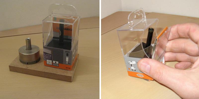

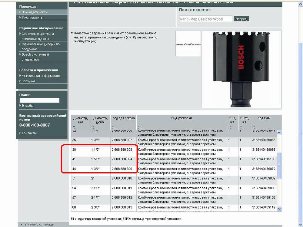

P.S. . Если все же есть желание попробовать упомянутые фирменные корончатые сверла. У Боша (Хаверы) в обсуждаемой серии алмазных коронок Diamond for Hard Ceramics есть размеры, близкие к необходимому Вам 40мм диаметру - 38, 41, 44 (фото). Для полноценного использования покупается только хвостовик PowerChange (он автоматом идет с центровочным сверлом, которое тоже быстросменное, гексагонал 1/4), под SDS+ или обычный цилиндрический с лысками, для кулачкового патрона.

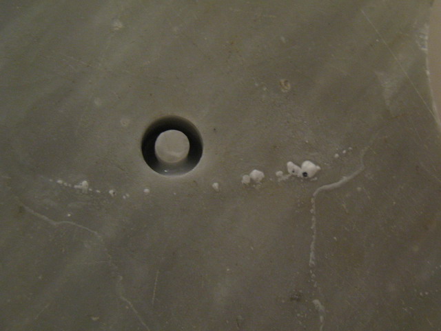

Сообщение от ломастер ... помпа похожа на обычный китайский пульверизатор, она постоянно воду подает ? и сколько сверлили по времени ? ...
У помпы два режима работы. Можно (как я в представленном примере) периодически нажимать кнопку, подавая очередную порцию воды. А можно, нажав кнопку вниз и сдвинув вперед, зафиксировать ее с самого начала, вода в этом случае будет поступать постоянно. Второй вариант, по-идее, более актуален для больших диаметров и тяжелых материалов (керамич.гранит или какая-нибудь другая крепкая плитка).
Кстати, кондуктор при сверлении надо располагать так, чтобы соскИ (мини-патрубки) для подсоединения шланга (точнее, один, рабочий сосок, а всего их три) были выше уровня отверстия, дабы вода, достигнув настенной "конструкции", далее стекала в междырочные полости самотеком. Таким образом, в показанном на фото примере я делал неправильно.
По времени сверлил, наверное, минуты полторы-две. Это был кусок старого мрамора, думаю, что, в общем случае, время будет сильно зависеть и от материала. На сайте и во всех инструкциях настоятельно рекомендуют также соблюдать необходимые обороты.

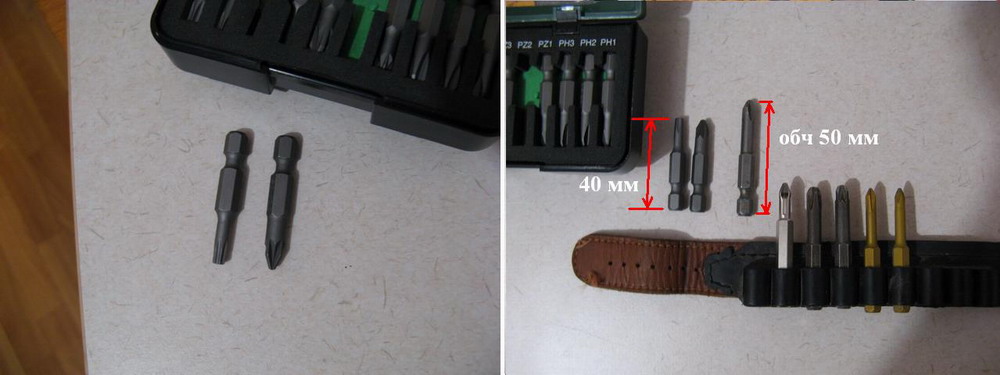

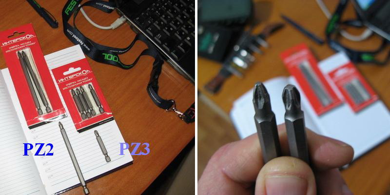

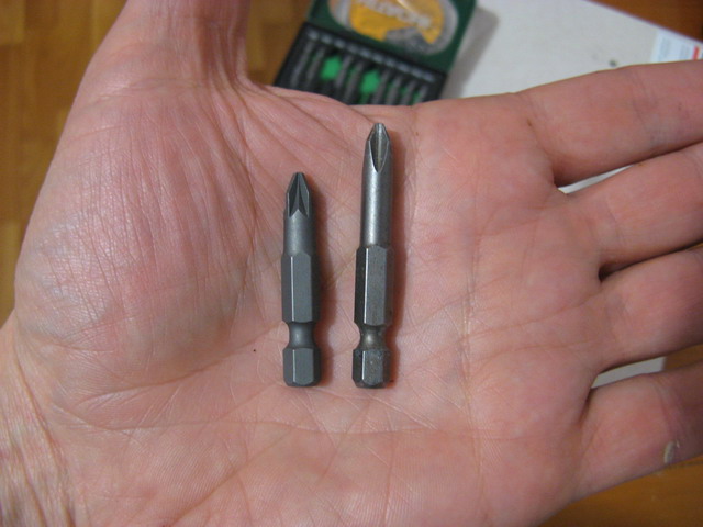

Сообщение от ломастер ... Как биты от Интерскола, дорогие, что с качеством ?
Увы, еще не опробовал, лишь символически, на нескольких саморезах.
Получилось так, что почти одновременно приобрел несколько бит Narex (длинных), наборчик от Hitachi (интересный, давно присматривался) и два интерсколовских блистера, с PZ2 и PZ3, чисто на пробу, поскольку увидел впервые. Новая для них продукция и, вообще, тема.
Так вот, взял их (Интерскол) на последний заказ (перед самым Новым годом был) специально опробовать, да сдуру по запарке начал крутил Хитачей, к-рая тоже была с собой. Ну, еще будет время опробовать. По цене - точно уже не скажу, помню, что совершенно недорого. По-моему, неск.десятков рублей за две блистерные упаковки (фото).
Всё пройдёт...

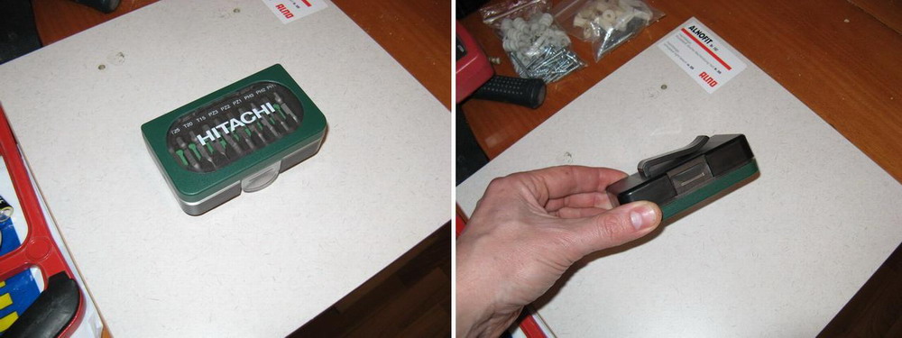

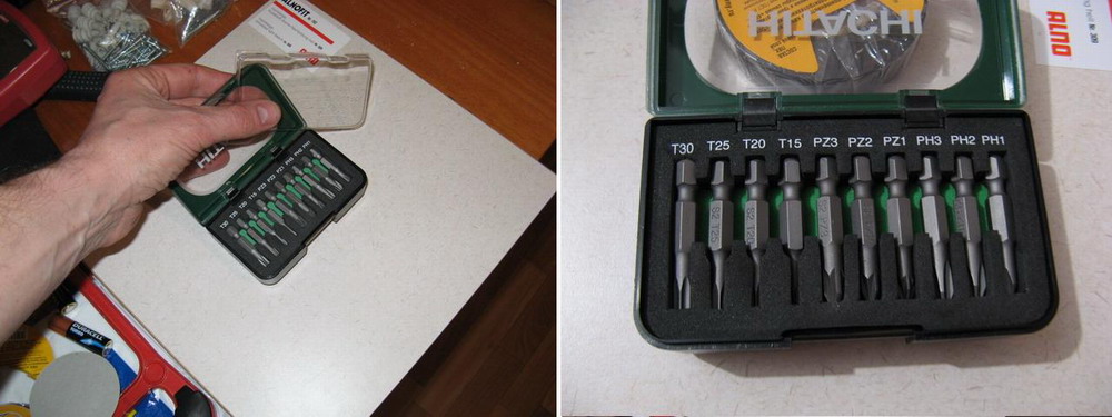

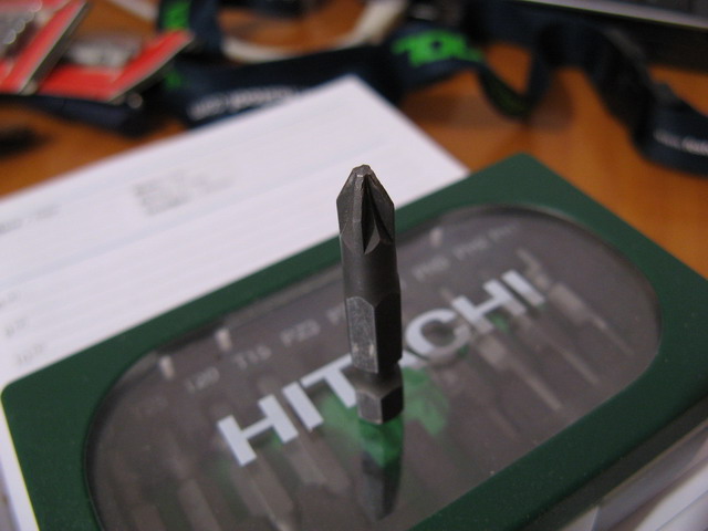

Пару слов про упомянутый набор бит Hitachi.
Увидел его с полгода назад в одном из магазинов "220 Вольт" (был не во всех). Сразу привлек внимание аккуратностью исполнения и какой-то нестандартностью. Небольшой, оригинально выполненный, все чисто, без облоя. Битки все очень аккуратные, и размер достаточно редкий - 40мм (обычно все-таки 25 или 50). Что, вместе взятое, и подкупило.
После первых работ ожидал худшего, думал, слижутся.
Понятно, что из Китая, да и ветка была с нелестными отзывами про их расходку. Но при "средне-монтажном", достаточно щадящем использовании, цену свою они, в общем, где-то отбивают.
Из минусов - в ложементе из жесткого поролона непросто сразу достать какую-либо биту, надо чем-нибудь поддевать либо приноровиться. На последнем фото - уже "размоченная" PZ2, после первых работ.
Всё пройдёт...

Klio написал : На последнем фото - уже "размоченная" PZ2, после первых работ.
Дрянь какая-то :)

Ув. ломастер, в продолжение разговора о сверлении стекла.
Приобрел-таки сверло из желаемого комплекта Diamond for Hard Ceramics, 8-мм алмазную трубочку Hawera. Протестировал на мраморе по вышеозначенному варианту. Потом взялся за стекло. И вот на нем (стекле) поимел серьезную проблему с разрывом.
Тема касается во многом соблюдения правил безопасности, поэтому отписался в ветке Смерть от болгарки 21-я страница, 2089-е сообщение.
