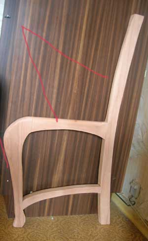

Прямо по Гамлету :) Дано: есть половинки для скамеечек кухонных из бука. На фото красным показано, что все кромки, контактирующие с телом седоков скруглены. Вопрос: надо ли скруглять все остальные кромки с точки зрения дизайна?

На мой взгляд, нет. Только самый верх спинки бы закруглить :)

и проножки тоже?

Ну по логике получается да, переднюю сторону скруглить, а сзади нет:)

а какая сторона у ПРОножки передняя? это ж те палочки тонкие, внизу которые предохраняют конструкцию от расползания. А фигурные ножки я так и сделал - спереди скруглил, а сзади пока вот мучаюсь, думаю. Сверху будут украшения типа шишечек :)

2FTO_MAN Смотрю на "скругления" и на профиль ножки и мучаюсь вопросом: у Вас фрезер есть?

Klausss, да, а что? (с опаской) :)

Ощущение что не использовали фрезер ни при изготовлении профиля ножки, ни при скруглении. Как-будто лобзиком выпиливали и вручную скругляли. Ошибся, нет?

Дык нет, конечно делал с запасом 2-3 мм, потом обкатывал фрезой по лекалу; и скруглял тоже фрезером. У меня ж этих хреновин 6 штук - я б умер этот бук руками скруглять :). Кстати, среди красных досок попались 2 почти белые, раза в 2 тверже. Это что, сорт такой, будь он неладен? :) Щас сам смотрю на фотку - да, чего-то угловато, особенно в месте сопряжения. А в жизни все гладко, любо дорого:confused:
