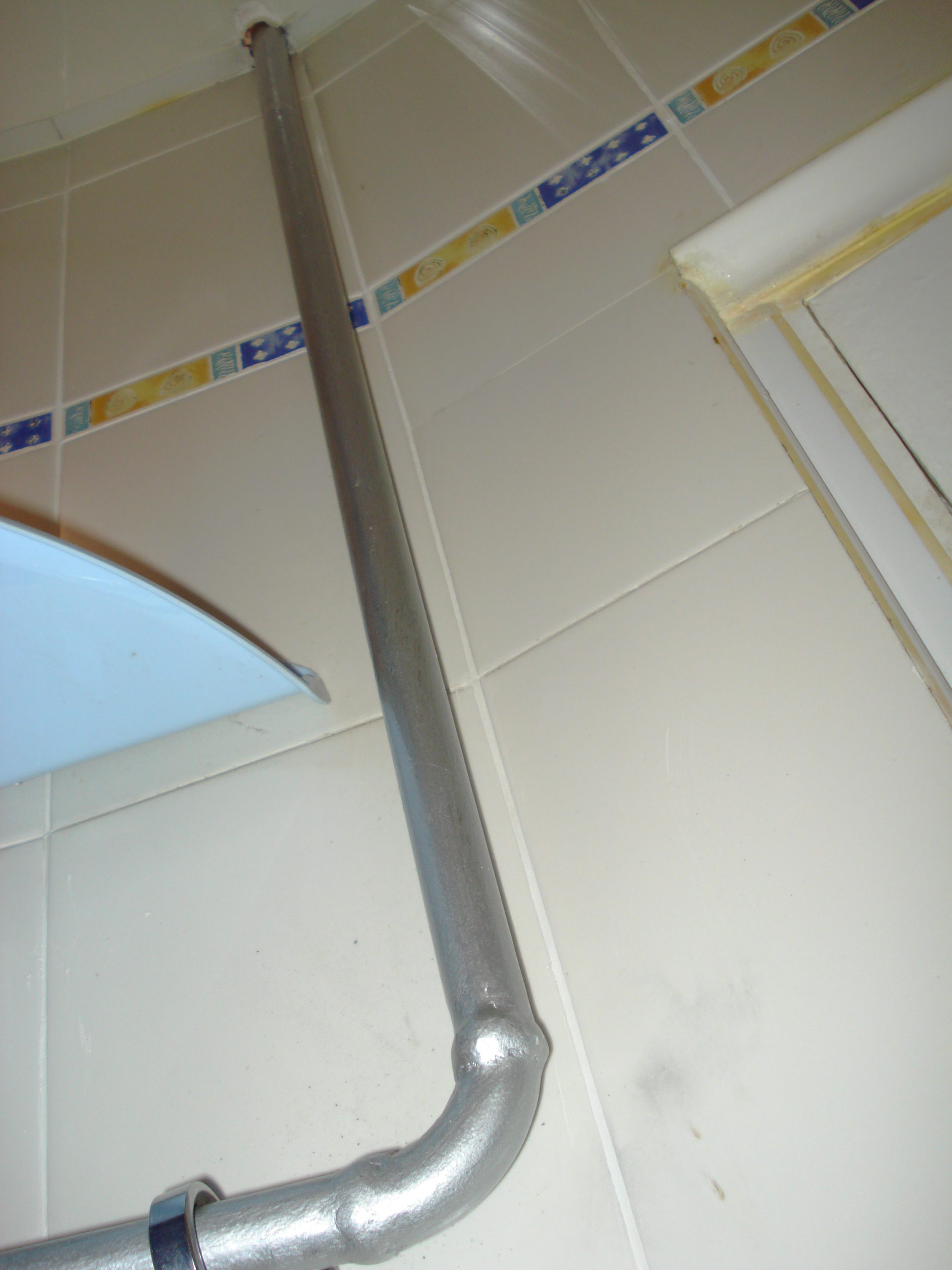

Добрался только сейчас до замены труб ЦО у себя с ППР. Труба ВГП 20 стенка 2.8. Усиленную не нашёл нигде, может её уже не производят даже, как излишне надёжную для ЖКХ. Нержавейка дорога и не увидел смысла в такой долговечности, если это конечно не родовой замок. ВГП советское 3.2 стенка, стоит уже почти 50 лет со дня основания (там где ещё сохранилось), на разрезе выглядит как новая. Медь рассматривал, но что-то боязно на ЦО, отчего-то.

А медь, вроде, и нельзя. Если по потоку воды идет сталь-медь-сталь, то нельзя. Можно только сталь-медь-потребитель (в водопроводе). Возможно, ошибаюсь, специалисты поправят. Ведь медные радиаторы отопления делают (и они, кстати, самые лучшие). Но, возможно, их не ставят в системы ЦО.

Djey38 написал: Усиленную не нашёл нигде, может её уже не производят даже, как излишне надёжную для ЖКХ
Она там, где стояки на сгонах. Сейчас на сгонах никто не делает, поэтому смысла нет.
